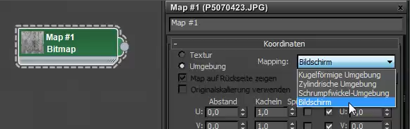

  3. Verwenden Sie den Material-Editor, um den Mapping-Typ des Maps in "Bildschirm" zu ändern.
    Um das Map in den Material-Editor einzufügen, öffnen Sie den Material-Editor und die Gruppe "Umgebung". Ziehen Sie die Schaltfläche "Umgebungs-Map" in die aktive Ansicht (im erweiterten Material-Editor ) oder in ein unbenutztes Musterfeld (im Material-Editor). Wenn Sie in 3ds Max zur Auswahl aufgefordert werden, wählen Sie "Instanz".
