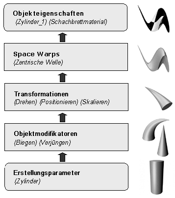

Datenflussdiagramm

Der Begriff Master-Objekt bezieht sich auf ein Objekt, das von einem Satz an Erstellungsparametern und der ursprünglichen Position und Ausrichtung des Drehpunkts definiert wird. Sie können das Master-Objekt nicht sehen. Die Anzeige im Ansichtsfenster ist stets das Ergebnis von mindestens folgendem Datenfluss:
Master Object
     -> Object Transforms
          -> Object Properties

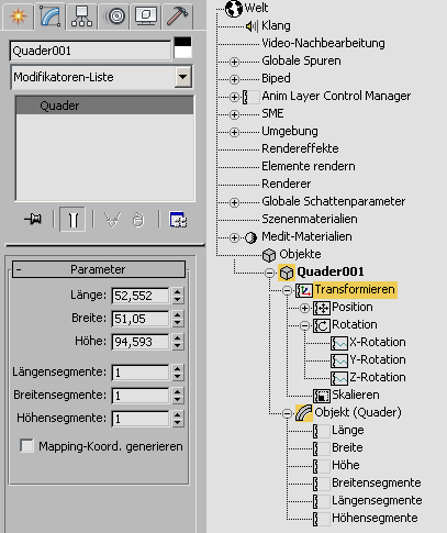

Objekterstellungsparameter in der Modifikatorgruppe und der Spuransicht
Ein Beispiel für Master-Objekte mit unterschiedlichen Erstellungsparametern.

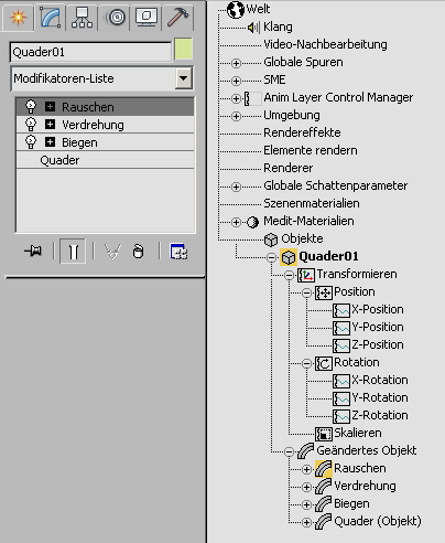

Objekt-Modifikatoren in der Modifikatorgruppe und in der Spuransicht
Der Effekt von Modifikatoren auf ein Master-Objekt.

Space Warps
Space Warps werden erst nach den Transformationen ausgewertet. Sie beeinflussen die an den Space Warp gebundenen Objekte. Der Space Warp basiert auf der Position des Objekts im Raum der Welt. Der Space Warp "Welle" beispielsweise gibt der Oberfläche eines Objekts die Form einer Welle. Wenn sich das Objekt und/oder der Space Warp durch die Welt bewegt, bewegen sich die Wellen über die Objektoberfläche.
Ebenso wie Space Warps werden auch Weltmodifikatoren erst nach den Transformationen ausgewertet. Ein Weltmodifikator entspricht einem Space Warp, der an ein einziges Objekt gebunden ist.
Objekteigenschaften
Objekteigenschaften werden zuletzt ausgewertet, bevor das Objekt angezeigt wird. Dies sind objektspezifische Werte wie z. B. sein Name oder Einstellungen, die Sie im Dialogfeld Objekteigenschaften angeben, z. B. Schattenwurf-Eigenschaften; außerdem Materialien, die Sie auf das Objekt angewendet haben.
Sie kennzeichnen das Ende des Datenflusses, und das Ergebnis ist das benannte Objekt, das Sie in Ihrer Szene sehen.
