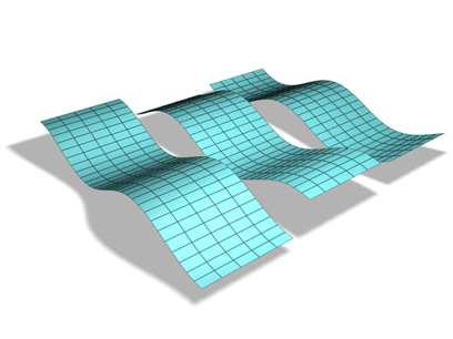

Objekt, auf das der Modifikator "Welle" angewendet wurde. Amplitude 1 und 2 können geändert werden, wobei sie unterschiedliche Profile erzeugen.

  2. Stellen Sie einen oder beide Werte für die Amplitude und die vertikale Höhe der Welle in aktuellen Einheiten ein.
    Amplitude 1 erzeugt eine Sinuswelle von einem Rand zum anderen, während Amplitude 2 eine Welle zwischen den entgegengesetzten Rändern erstellt. Durch Ändern des Vorzeichens eines Werts kehren Sie die Position der Wellenkämme und -täler um.
  3. Stellen Sie die Wellenlänge und den Abstand zwischen den Scheitelpunkten der beiden Wellen in aktuellen Einheiten ein.
    Je größer die Länge, desto glatter und flacher wird die Welle für eine bestimmte Amplitude.
