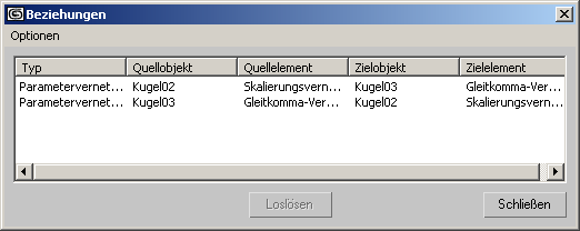

Listenansicht mit Beziehungen
Die Listenansicht wird mit den Beziehungen aller aktuell in der schematischen Ansicht angezeigten Elemente geöffnet oder neu erstellt.
Die Listenansicht wird mit allen Beziehungen der aktuell in der schematischen Ansicht ausgewählten Elemente geöffnet oder neu erstellt.

Entfernt in den Ansichten "Alle Beziehungen" und "Ausgewählte Beziehungen" die ausgewählte Beziehung und löscht diese aus der Liste.
