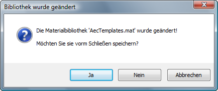

  3. Klicken Sie in der Material-/Map-Übersicht mit der rechten Maustaste auf den Eintrag der Bibliotheksdatei, und wählen Sie "Materialbibliothek schließen".
    Sie werden in 3ds Max gefragt, ob Sie die Änderungen an der Bibliothek speichern möchten. Klicken Sie auf "Ja".
