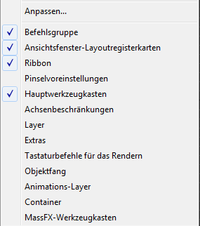

Das Kontextmenü zum Anpassen der Anzeige wird angezeigt, wenn Sie in einem leeren Bereich eines Werkzeugkastens (nicht über einer Schaltfläche) oder bestimmte Teile der Befehlsgruppe mit der rechten Maustaste klicken. Mithilfe dieses Menüs können Sie verschiedene Elemente der Benutzeroberfläche ein- oder ausschalten, die Anzeige der Werkzeugkästen anpassen und Elemente wie die Befehlsgruppe fixieren oder frei verschiebbar machen.
KIicken Sie mit der rechten Maustaste auf einen freien Bereich des Werkzeugkastens, um das Kontextmenü "Anzeige anpassen" zu öffnen.
An einigen Positionen ändert sich der Cursor zu einem Stapel mit zwei Blättern Papier, und in einer QuickInfo wird angezeigt, wie der Menüeintrag heißt, über dem der Mauszeiger hovert. Dies umfasst auch die Befehlsgruppe, wie in der folgenden Abbildung dargestellt.
Klicken Sie mit der rechten Maustaste an einer solchen Position, wird eine erweiterte Version des Menüs geöffnet. Die Positionen sind folgende:

Die folgenden Optionen werden immer im Menü angezeigt:
Anpassen
Öffnet das Dialogfeld Benutzeroberfläche anpassen, in dem Sie Tastaturbefehle, Werkzeugkästen und vieles mehr bearbeiten können.
Befehlsgruppe
Aktiviert bzw. deaktiviert die Befehlsgruppe. Vorgabe = Aktiviert.
Ansichtsfenster-Layoutregisterkarten
Aktiviert bzw. deaktiviert die Registerkartenleiste Ansichtsfenster-Layout. Vorgabe = Aktiviert.
Multifunktionsleiste
Aktiviert bzw. deaktiviert die Multifunktionsleiste. Vorgabe = Aktiviert.
Pinselvoreinstellungen
Blendet den Werkzeugkasten "Pinselvoreinstellungen" ein oder aus. Vorgabe = Deaktiviert.
Hauptwerkzeugkasten
Blendet den Hauptwerkzeugkasten ein bzw. aus. Vorgabe = Aktiviert.
Achsenbeschränkungen
Blendet die Werkzeugkasten Achsenbeschränkungen ein bzw. aus. Vorgabe = Deaktiviert.
Layer
Blendet den Werkzeugkasten "Layer" ein bzw. aus. Vorgabe = Deaktiviert.
Extras
Blendet den Werkzeugkasten "Extras" ein bzw. aus. Vorgabe = Deaktiviert.
Tastaturbefehle für das Rendern
Blendet den Werkzeugkasten "Tastaturbefehle für das Rendern" ein. Vorgabe = Deaktiviert.
Objektfang
Blendet den Werkzeugkasten "Objektfang" ein bzw. aus. Vorgabe = Deaktiviert.
Animations-Layer
Blendet den Werkzeugkasten "Animations-Layer" ein bzw. aus. Vorgabe = Deaktiviert.
Container
Blendet den Werkzeugkasten "Container" ein oder aus. Vorgabe = Deaktiviert.
MassFX-Werkzeugkasten
Blendet den Werkzeugkasten "MassFX" ein bzw. aus. Vorgabe = Deaktiviert.
