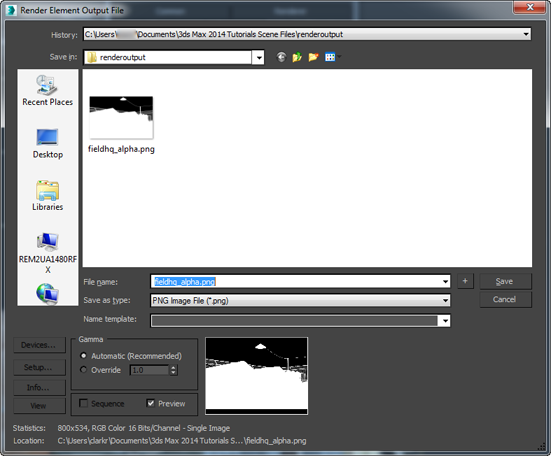

Dialogfeld "Renderelement-Ausgabedatei"
Im Dialogfeld "Renderelement-Ausgabedatei" können Sie einer Datei, in der ein Element der Renderausgabe gespeichert wird, einen Namen zuweisen. Außerdem können Sie den Dateityp bestimmen, den Sie rendern, und abhängig vom gewählten Dateityp Optionen wie Komprimierung sowie Farbtiefe und -qualität festlegen.

Dateiname
Zeigt den Namen der ausgewählten Datei in der Liste an.
Dropdown-Liste "Speichern als Typ"
Zeigt alle Dateitypen an, die gespeichert werden können. Dies dient als Filter für die Dateiliste.
Anmerkung: Die Auswahl in diesem Feld bestimmt den gespeicherten Dateityp unabhängig von der Erweiterung, die im Feld "Dateiname" eingegeben wird.

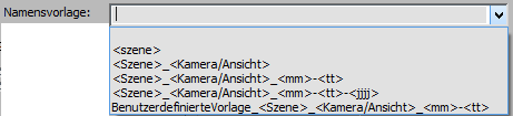

Namensvorlage
In der Dropdown-Liste können Sie einen Dateinamen basierend auf der 3ds Max-Szene und Systemeinstellungen auswählen.
  • <Szene>: Name der MAX-Szenendatei
  • <Kamera/Ansicht>: Name der aktiven Kamera oder des Ansichtsfensters
  • < mm >: Monat
  • < tt >: Tag
  • < jjjj >: Jahr
Beispielsweise könnte die Auswahl der vorletzten Vorlage aus der Liste den Dateinamen car_rig_final_Camera_Driver_01-28-2014 ergeben.
Das Textfeld ermöglicht es, neue Vorlagen zu erstellen. Sie könnten beispielsweise <Szene >_<tt>_<mm > in <tt>_<mm >_<Szene> ändern. Jeder Text, den Sie eingeben, wird Bestandteil der Namensvorlage. 3ds Max kann bis zu 10 benutzerdefinierte Vorlagen speichern (ohne Vorgabenvorlagen, die immer in der Liste angezeigt werden). Sobald die maximale Anzahl der benutzerdefinierten Vorlagen gespeichert wurde, führt die Eingabe einer neuen Vorlage dazu, dass die erste gespeicherte benutzerdefinierte Vorlage aus der Liste entfernt wird.
Speichern
Legt die beim Rendering zu speichernden Dateiinformationen fest. Schließt das Dialogfeld, wenn Sie den Ausgabedateityp nicht geändert haben.
Wenn Sie den Dateityp geändert haben, öffnet das Klicken auf "Speichern" das Dialogfeld "Einrichten" für den angegebenen Dateityp. Ändern Sie ggf. die Einstellungen, und klicken Sie dann auf "OK", um die Dialogfelder "Einrichten" und "Ausgabe" zu schließen, oder klicken Sie auf "Abbrechen", um zum Dialogfeld "Ausgabe" zurückzukehren.
Abbrechen
Hebt die Auswahl auf und schließt das Dialogfeld.

Einrichten
Klicken Sie auf diese Option, um ein Dialogfeld mit Optionen für den Ausgabedateityp zu öffnen. Diese variieren je nach Dateiformat.
Anmerkung: Die Schaltfläche "Einrichten" wird verfügbar, nachdem Sie einen Dateinamen oder -typ angegeben haben. Wenn Sie zunächst einen Typ in der Dropdown-Liste "Dateityp" auswählen, klicken Sie auf eine beliebige Stelle des Dialogfelds, um die Einrichtung zu aktivieren. Wenn Sie zunächst einen Dateinamen und eine Erweiterung eingeben (z. B. test.png ), drücken Sie anschließend die TABULATORTASTE, um die Einrichtung zu aktivieren. Achten Sie auch darauf, dass beim Klicken auf "Einrichten" die angegebene Dateierweiterung auch dann verwendet wird, wenn sie nicht mit der Einstellung "Dateityp" übereinstimmt.
Info
Zeigt weitere Informationen über die ausgewählte Datei an, so zum Beispiel die Frame-Rate, die Komprimierungsqualität, die Dateigröße und die Auflösung. Die Informationen sind abhängig vom Dateityp.
Wenn die Datei einen integrierten Wert aufweist, zeigt das Dialogfeld diesen Wert an. Andernfalls enthält es die Angabe "N/A".

Bereich "Gamma"
Damit Sie die Gamma-Optionen für die Ausgabedatei einrichten können, muss "Gamma-Korrektur aktivieren" auf der Registerkarte "Gamma" im Dialogfeld "Einstellungen" ("Anpassen" "Einstellungen" "Gamma") aktiviert sein. Andernfalls sind die Steuerelemente für Gamma in der Renderelement-Ausgabedatei nicht verfügbar.
Gamma
Legt fest, wie Gamma für das Bitmap-Bild gehandhabt wird.
  • Automatisch (empfohlen) (Vorgabe) Verwendet den im eingehenden Bitmap eingebetteten Gammawert. Wenn kein eingebetteter Gammawert vorliegt, trifft 3ds Max anhand der Bit-Tiefe des Bildes eine intelligente Entscheidung. Bei LDR-Bildern (8 oder 16 Bit) wird von einem standardmäßigen sRGB-Gamma von 2.2, bei HDR-Bildern (Gleitkomma oder logarithmisch) von Linearität und Gamma 1.0 (keine Korrektur) ausgegangen.
    Für die meisten Szenen sollten Sie die Gammaverarbeitung auf Automatisch eingestellt lassen.
  • Überschreiben Definiert einen benutzerdefinierten Gammawert als Überschreibung.
    Anmerkung: Verwenden Sie Überschreiben nur, wenn Ihre Szene Bitmaps enthält, die von mehreren anderen Programmen erstellt (oder darin bearbeitet) wurden und das Gamma für jedes Programm unterschiedlich eingestellt werden muss.

Preview
Wenn diese Option aktiviert ist, können die Bilder im Vorschaufenster als Miniaturen angezeigt werden.
[Vorschaufenster]
Wenn die Option "Vorschau" aktiviert ist, wird ein Miniaturbild der ausgewählten Datei angezeigt.
Statistik
Zeigt die Auflösung, die Farbtiefe, den Dateityp und die Anzahl der Frames der ausgewählten Datei an.
Ort
Zeigt den vollständigen Pfad und den Namen der ausgewählten Datei an.
