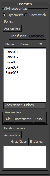

Rollout Einrichten
Stoffpuppentyp
Legt fest, wie die Stoffpuppe an der Simulation beteiligt ist:
  • Dynamisch Die Bewegung der Stoffpuppe beeinflusst die Bewegung anderer Objekte in der Simulation und wird durch diese beeinflusst.
  • Kinematisch Die Bewegung der Stoffpuppe beeinflusst die Bewegung anderer Objekte in der Simulation, wird durch diese jedoch nicht beeinflusst.
Anmerkung: Die besten Ergebnisse erzielen Sie, wenn ein Stoffpuppen-Biped, das Sie als Dynamisch einrichten, keine Animation enthält. Insbesondere die Verwendung eines Bipeds, das mit dem Gehen-Werkzeug als dynamische Stoffpuppe animiert wurde, kann zu unerwarteten Ergebnissen führen. Vermeiden Sie gleichermaßen einen Wechsel einzelner steifer Körper von Stoffpuppenobjekten von Kinematisch in Dynamisch während der Simulation mithilfe der Option Bis Frame. Im Allgemeinen sollten Sie bei einer Stoffpuppe keine Animationstypen mischen: Entweder überlassen Sie die Steuerung der Stoffpuppenbewegung komplett MassFX (Dynamisch) oder verwenden Sie die Standardanimationsmethoden (Kinematisch).
Wenn Sie ein Biped als dynamische Stoffpuppe verwenden, beachten Sie außerdem, dass die Biped-Beschränkungen Vorrang gegenüber den MassFX-Beschränkungen der Stoffpuppe haben. Die MassFX-Simulation könnte beispielsweise eine Beschränkung brechen, auf die eine starke Kraft ausgeübt wird. Da das Biped aber keine Trennung der Bones zulässt, erfolgt kein Bruch.
Bereich Bones
Auswählen
Verknüpft die Bones der Figur mit der Stoffpuppe. Klicken Sie auf diese Schaltfläche, und wählen Sie einen Bone in der Figur, der noch nicht mit der Stoffpuppe verknüpft ist. Ein MassFX-Modifikator "Steifer Körper" wird auf jeden hinzugefügten Bone angewendet.
Hinzufügen
Verknüpft die Bones der Figur mit der Stoffpuppe. Wenn Sie auf diese Schaltfläche klicken, wird das Dialogfeld Bones auswählen angezeigt. Es enthält eine Liste aller Bones in der Figur, die noch nicht mit der Stoffpuppe verknüpft sind. Ein MassFX-Modifikator "Steifer Körper" wird auf jeden hinzugefügten Bone angewendet.
Entfernen
Hebt die Verknüpfung der in der Bones-Liste markierten Bones mit der Stoffpuppe auf. Entfernt die MassFX-Modifikatoren "Steifer Körper" aus jedem abgetrennten Bone, der Bone selbst wird jedoch weder gelöscht noch geändert.
Wenn eine Gruppe markiert ist, wird stattdessen die Gruppierung der Bones aufgehoben und für jeden Bone ein steifer Körper erstellt.
Name
Führt alle Bones in der Stoffpuppe auf. Markieren Sie Bones in der Liste, um sie zu entfernen, zu gruppieren oder die Einstellungen des steifen Körpers im Batch zu ändern. Um mehrere Bones zu markieren, verwenden Sie die Standardmethoden UMSCHALT+Klicken und STRG+Klicken.
Bones werden automatisch in aufsteigender alphabetischer Reihenfolge sortiert, was durch den nach oben zeigenden Pfeil am rechten Ende der Schaltfläche Name angezeigt wird. Um die Sortierreihenfolge umzukehren, klicken Sie auf die Schaltfläche Name.
Anmerkung: Wenn Sie die Stoffpuppe erstellen, wird die Liste automatisch mit den Bones gefüllt, die bereits mit der Figur verbunden sind.
Feld Nach Namen suchen
Geben Sie einen Suchtext ein. Das erste übereinstimmende Element in aufsteigender alphabetischer Reihenfolge wird markiert.
Tipp: Verwenden Sie das Platzhalterzeichen (*) für eine beliebige Anzahl von führenden Zeichen. Um beispielsweise nach Roboter R Zeigefinger zu suchen, geben Sie * R Zei ein.
Gruppe wählen
Alle
Anklicken, um alle Listeneinträge zu markieren.
Invertieren
Anklicken, um alle nicht markierten Listeneinträge zu markieren und die Markierung der markierten Einträge aufzuheben.
Keine
Anklicken, um die Markierung aller Listeneinträge aufzuheben.
