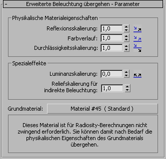

Mit diesem Material können Sie direkt die Radiositäts-Eigenschaften eines Materials steuern. Die Option "Erweiterte Beleuchtung überschreiben" ist immer eine Ergänzung zu einem Grundmaterial, das jedes renderfähige Material sein kann. Das Material "Erweiterte Beleuchtung überschreiben" wirkt sich nicht auf einfache Renderausgaben aus. Es beeinflusst die Radiositäts-Lösung oder den Licht-Tracer.
"Erweiterte Beleuchtung überschreiben" hat zwei Hauptverwendungszwecke:
Wie im Rollout für das Material "Erweiterte Beleuchtung überschreiben" angegeben, müssen Sie dieses Material nicht anwenden, um eine Radiositäts-Lösung zu erhalten. Bei den meisten Modellen wird es nie erforderlich sein.

So passen Sie die Reflexion und Durchlässigkeit eines Materials an
Wählen Sie im Dialogfeld "Material ersetzen" die Option "Altes Material als Untermaterial behalten", und klicken Sie auf "OK".
Passen Sie die Parameter von "Reflexionsskalierung " und "Durchlässigkeitsskalierung" an. Beobachten Sie dabei die Reflexions- und Durchlässigkeitsanzeige, und achten Sie darauf, dass die Werte für eine Radiositäts-Lösung geeignet sind. 85 Prozent ist beispielsweise der höchste Reflexionswert, der für Radiosität geeignet ist. Die meisten realen Materialien haben einen viel niedrigeren Reflexionswert.
So lassen Sie ein selbstilluminierendes Material Radiositäts-Energie emittieren
Erhöhen Sie den Wert für "Luminanzskalierung", damit das Material Energie emittiert, die bei der Radiositäts-Verarbeitung berücksichtigt wird.
Diese Parameter steuern direkt die Eigenschaften des Grundmaterials zur erweiterten Beleuchtung.
"Reflexionsskalierung" erhöht oder senkt die Energie von reflektierten Strahlen.
"Farbverlauf" erhöht oder senkt die Sättigung der reflektierten Farbe.
"Durchlässigkeitsskalierung" erhöht oder senkt die Energie von durchgelassenen Strahlen.
Diese Parameter beziehen sich auf bestimmte Komponenten des Grundmaterials.
In der Regel ergibt ein Wert von 500 oder höher ein gutes Ergebnis.
