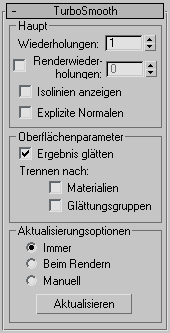

Hier können Sie die Grundparameter für "TurboSmooth" einstellen.
Wiederholungen
Legt fest, wie oft das Netz unterteilt wird. Bei Erhöhung dieses Werts wird das Netz bei jeder neuen Wiederholung unterteilt, indem für jeden Scheitelpunkt sowie jede Kante und Fläche aus der vorhergehenden Wiederholung gleichmäßig interpolierte Scheitelpunkte erzeugt werden. Der Modifikator unterteilt dann die Flächen so, dass diese neuen Scheitelpunkte verwendet werden. Vorgabe = 1. Bereich = 0 bis 10.

Renderwiederholungen
Hiermit können Sie eine andere Anzahl von Glättungswiederholungen wählen, die beim Rendervorgang auf das Objekt angewendet werden. Aktivieren Sie "Renderwiederholungen", und legen Sie dann im Feld rechts daneben die Zahl der Renderwiederholungen fest.
Isolinien anzeigen
Wenn diese Option aktiviert ist, zeigt 3ds Max nur Isolinien (die Originalkanten des Objekts vor dem Glätten) an. Diese Option hat den Vorteil, dass die Anzeige nicht so stark überladen wird. Wenn diese Option deaktiviert ist, zeigt 3ds Max alle von TurboSmooth hinzugefügten Flächen an. Dadurch haben höhere Wiederholungswerte eine größere Linienanzahl zur Folge. Vorgabe = Deaktiviert.
Warnung: Wenn Sie vorhaben, das Modell auszublenden oder nach "TurboSmooth" weitere Modifikatoren anzuwenden, sollten Sie vorher "Isolinien anzeigen" deaktivieren. Anders als bei "MeshSmooth" wird das Anzeigen von Isolinien erreicht, indem alle Kanten "unsichtbar" gemacht werden, wodurch große Gruppen von Flächen zu einzelnen "Polygonen" verbunden werden. Dies kann besonders dann problematisch werden, wenn Sie hinterher einen auf Poly-Objekten basierenden Modifikator anwenden, denn dadurch gehen alle Scheitelpunkte im Innern dieser "Polygone" verloren.
Explizite Normalen
Erlaubt dem Modifikator TurboSmooth, für seine Ausgabe Normalen zu berechnen. Dieses Verfahren arbeitet schneller als das Standardverfahren, mit dem in 3ds Max aus den Glättungsgruppen des Netzobjekts Normalen berechnet werden. Vorgabe = Deaktiviert.
Dies hat zur Folge, dass bei direkter Verwendung des Ergebnisses von "TurboSmooth" zum Anzeigen oder Rendern die Verarbeitung im Allgemeinen schneller erfolgt, wenn diese Option aktiviert ist. Darüber hinaus ist die Qualität der Normalen ein wenig höher. Wenn Sie jedoch oberhalb des Modifikators "TurboSmooth" Modifikatoren anwenden, die die Topologie beeinflussen (z. B. "Netz bearbeiten"), dann gehen diese Normalen verloren und werden neue Normalen berechnet, was sich abträglich auf die Leistung auswirken kann. Daher ist es wichtig, immer darauf zu achten, "Explizite Normalen" nur dann zu aktivieren, wenn nach der Anwendung von "TurboSmooth" die Objekttopologie nicht durch andere Modifikatoren geändert wird.

Mit diesen Steuerelementen können Sie Glättungsgruppen auf das Objekt anwenden und den Glättungseffekt durch Oberflächeneigenschaften beschränken lassen.
Ergebnis der Glättung
Hiermit wird die gleiche Glättungsgruppe auf alle Flächen angewendet.
Trennen nach : Materialien
Verhindert die Erstellung neuer Flächen bei Kanten zwischen Flächen, die keine gemeinsamen Material-IDs haben.
Trennen nach: Glättungsgruppen
Verhindert die Erstellung neuer Flächen bei Kanten zwischen Flächen, die nicht mindestens eine Glättungsgruppe gemeinsam haben.
Bereich "Aktualisierungsoptionen"
Mit diesen Steuerelementen können Sie manuelle oder renderbezogene Aktualisierungsoptionen für Situationen festlegen, in denen die Komplexität der Glättung zu hoch für automatische Aktualisierungen ist. Sie können auch im Hauptbereich festlegen, dass ein höheres Maß an Glättung nur zum Zeitpunkt des Renderns angewendet werden soll.
  • Immer Aktualisiert das Objekt automatisch bei jeder Änderung der Einstellungen für TurboSmooth.
  • Beim Rendern Die Anzeige des Objekts im Ansichtsfenster wird nur zum Zeitpunkt des Renderns aktualisiert.
  • Manuell Wenn Sie auf Aktualisieren klicken, wird nur das Objekt aktualisiert.
Aktualisieren
Aktualisiert das Objekt im Ansichtsfenster, sodass es den aktuellen Einstellungen für "TurboSmooth" entspricht. Diese Funktion ist nur verfügbar, wenn Sie "Beim Rendern" oder "Manuell" gewählt haben.
