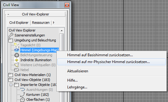

Anmerkung: Um die Himmelgrundparameter anzuzeigen, muss entweder der
Vorgabe-Scanline-Renderer der aktive Renderer sein, oder Sie müssen mit der rechten Maustaste auf den Eintrag Himmel (Umgebungs- Map) klicken und die Option Himmel auf Basishimmel zurücksetzen auswählen.

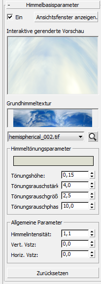

- Ein
- Aktiviert bzw. deaktiviert die Himmelhintergrundtextur in jeder gerenderten Ausgabe. Vorgabe = Aktiviert.
Das Deaktivieren der Himmeltextur kann die Leistung beim Rendern verbessern und hilfreich sein, wenn Sie erweiterte Zusammensetzungstechniken verwenden.

- Interaktive gerenderte Vorschau
- Zeigt eine gerenderte Vorschau der aktuellen Himmel-Einstellungen an. Diese Vorschau wird dynamisch aktualisiert, wenn Sie einen beliebigen Parameter in diesem Rollout anpassen.
Bereich Grundhimmeltextur
Die Himmeltextur basiert auf einem 360-Grad-Panoramabild eines echten Himmels, das Renderings den Anschein eines realistischen Himmels und Horizonts vermittelt, die Ihre Szene umgeben. Weiterhin ermöglicht sie, die 3D-Kamera in nahezu alle Winkel zu bewegen.
- [Miniaturansicht]
- Zeigt eine kleine Vorschau der Himmeltextur.
- [Dropdown-Liste Himmeltextur]
- Hier können Sie zwischen den Himmeltexturen in Civil View wählen.

Bereich Himmeltönungsparameter
Mit diesen Steuerelementen können Sie eine zusätzliche getönte Farbschicht auf den unteren Teil des Himmels auftragen. Sie können die Tönung verwenden, um die Himmeltextur mit dem entfernten Horizont zu verschmelzen oder dem Himmel zusätzlich vereinzelte Wolken hinzuzufügen. Alternativ können Sie auch vollkommen unnatürliche Farben für besondere Spezialeffekte wählen.
Anmerkung: Durch die Verwendung von Rauschen bei diesem Tönungseffekt wird eine Naht sichtbar, da sich der Tönungseffekt selbst um die virtuelle Himmelswölbung herum wickelt. Um zu verhindern, dass diese Naht sichtbar ist, entfernen Sie den Rauschen-Effekt, indem Sie die Tönungsrauschstärke auf 0.0festlegen. Weitere Informationen finden Sie auch in der Horizontalen Versatzeinstellung im Bereich Allgemeine Parameter (siehe unten).
Gruppe Allgemeine Parameter
- Himmelintensität
- Erhöht bzw. verringert die Gesamtintensität der Farben im Himmel. Eine Erhöhung der Intensität des Himmels kann zu dramatischen Effekten führen.
- Vert. Vstz:
- Wenn Sie besonders große Kamerawinkel verwenden, ist die obere Kante der Himmeltextur manchmal sichtbar. Mit diesem Steuerelement können Sie den gesamten Himmel auf der Z-Achse nach oben oder unten verschieben, um diesen Effekt zu verhindern.
- Horiz. Vstz:
- Wenn die Tönungsrauschstärke größer als Null ist, wird in der Civil View-Himmeltextur eine Naht angezeigt, die vertikal auf einer Seite der Wand des "Firmaments" verläuft. Durch den Horizontalen Versatz können Sie die Naht um das Firmament herum drehen, um sicherzustellen, dass sie bei kritischen Kameraansichten nicht sichtbar ist. Beispiel: Ein horizontaler Versatz von 0.25 dreht das Firmament um 90 Grad.
- Zurücksetzen
- Stellt die ursprünglichen Vorgabewerte der Grundhimmeltextur wieder her, die fest in Civil View integriert sind.
Sie können den Himmel auch zurücksetzen (oder zum mental-ray-basierten mr-Physischer Himmel wechseln), indem Sie mit der rechten Maustaste in der oberen Civil View-Explorer-Gruppe auf den Eintrag Himmel (Umgebungs- Map) klicken.
