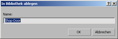

Mit der Option "In Bibliothek ablegen" wird das ausgewählte Material der aktuellen Bibliothek hinzugefügt.
3ds Max öffnet ein Dialogfeld "In Bibliothek ablegen", in dem Sie für das Material einen anderen als den im Material-Editor verwendeten Namen eingeben können.
Das Material erscheint nun in der Material-Bibliotheksanzeige der Material-/Map-Übersicht. Das Material wird in der Bibliotheksdatei auf der Festplatte gespeichert. (Sie können eine Bibliothek auch speichern, indem Sie die Schaltfläche "Speichern" in der Material-/Map-Übersicht verwenden.)
