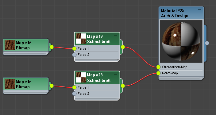

Knoten eindeutig zuweisen
Wenn der untergeordnete Knoten instanziiert ist, wird er durch diese Option eindeutig zugewiesen, die untergeordneten Objekte des untergeordneten Objekts werden jedoch nicht dupliziert.

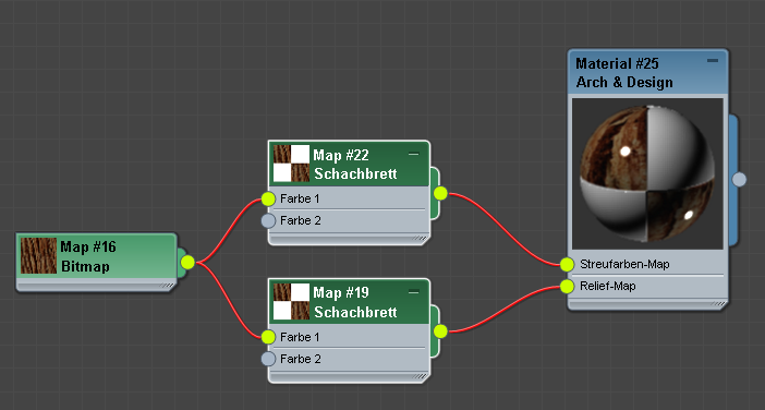

Zweig eindeutig zuweisen
Wenn der untergeordnete Knoten instanziiert ist, wird er durch diese Option eindeutig zugewiesen und die untergeordneten Objekte des untergeordneten Objekts werden dupliziert.
Ein Instanz-Map
(Verzweigte Drähte weisen immer auf eine Instanz hin.)
Nach dem Klicken mit der rechten Maustaste auf einen Draht zwischen dem Bitmap und dem Material und der Auswahl von "Knoten eindeutig zuweisen"
Nach dem Klicken mit der rechten Maustaste auf einen Draht zwischen dem Bitmap und dem Material und der Auswahl von "Zweig eindeutig zuweisen"
