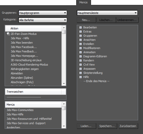

Zeigt alle für die ausgewählte Gruppe und die ausgewählte Kategorie verfügbaren Aktionen und Tastaturkurzbefehle an. Um einem bestimmten Menü eine Aktion hinzuzufügen, wählen Sie die gewünschte Aktion aus, und ziehen Sie sie in das Menüfenster auf der rechten Seite dieses Dialogfelds. Klicken Sie mit der rechten Maustaste auf eine Aktion in diesem Fenster, um das Makroskript zu bearbeiten, das diese Aktion definiert (falls eines vorhanden ist).

Zeigt eine Trennlinie an, die dazu verwendet werden kann, Gruppen mit Menüeinträgen voneinander zu trennen. Um einem bestimmten Menü eine Trennlinie hinzuzufügen, wählen Sie die gewünschte Trennlinie aus, und ziehen Sie sie in das Menüfenster auf der rechten Seite dieses Dialogfelds.

Zeigt die Namen aller Menüs an. Um ein Menü einem anderen Menü, das in der Menüliste angezeigt wird, hinzuzufügen, wählen Sie das hinzuzufügende Menü aus, und ziehen Sie es in das Menüfenster auf der rechten Seite dieses Dialogfelds. Klicken Sie mit der rechten Maustaste auf einen Eintrag in dieser Liste, um das Menü zu löschen oder umzubenennen oder um ein neues, leeres Menü zu erstellen.

Listet alle verfügbaren Menüs auf. Um ein Menü zu bearbeiten, wählen Sie es aus der Liste aus. Dadurch wird der Inhalt im Menüfenster darunter für die Bearbeitung verfügbar (siehe unten).
Die Vorgabe ist die Hauptmenüleiste.

[Menüfenster]
Zeigt die Einträge des Menüs an, das momentan in der Dropdown-Liste Menü ausgewählt ist. Um Menüs und Befehle (Aktionen) hinzuzufügen, wählen Sie die gewünschten Optionen aus, und ziehen Sie sie aus der Aktions- bzw. Menüliste in dieses Fenster.
Wenn Sie im Menüfenster mit der rechten Maustaste auf einen Eintrag klicken, werden mehrere Aktionen verfügbar.
