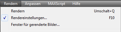

Wenn ein Menübefehl eine Umschaltfunktion hat, wie z. B. Rendern einrichten, und die Gruppe nur auf die Textanzeige gesetzt ist (nur Menü Erweitert), zeigt ein Häkchen den jeweiligen Status an: Wird ein Häkchen angezeigt, ist der Befehl aktiv.
Für den Eintrag des Menüs Rendern einrichten wird ein Häkchen angezeigt, das angibt, dass das Dialogfeld Rendern einrichten geöffnet ist, ebenso wie der Tastaturbefehl F10.

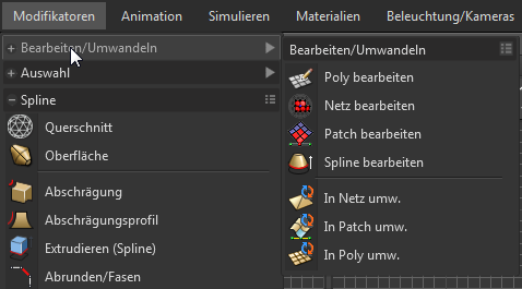

  • Jede Gruppe, egal ob fixiert oder verschiebbar, kann ausgeblendet oder erweitert werden. Wenn eine Gruppe ausgeblendet ist, wird ein Pluszeichen (+) am linken Ende der Titelleiste und ein nach rechts weisendes Dreieck auf der rechten Seite angezeigt. Wenn sie erweitert ist, wird ein Minussymbol (-) am linken Ende angezeigt. Um den Status einer Gruppe umzuschalten, klicken Sie an einer beliebigen Stelle außer dem rechten Ende auf die Titelleiste.
    In dieser Teilansicht des Menüs Modifikatoren werden die Gruppen Bearbeiten/Umwandeln und Auswahl ausgeblendet und die Gruppe Spline erweitert.
    Anmerkung: 3ds Max merkt sich den kollabierten oder erweiterten Status aller Gruppen, wenn Sie das Programm beenden, und stellt sie beim erneuten Start wieder her.
  • Wenn sie ausgeblendet ist, können Sie den Inhalt einer Gruppe als Untermenü öffnen, indem Sie auf die Titelleiste der Gruppe zeigen.
    Durch das Bewegen des Mauszeigers auf den Titel einer kollabierten Gruppe wird es als Untermenü geöffnet.

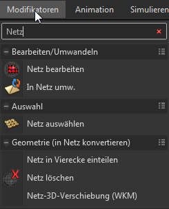

  • Um nach einem Menü für einen bestimmten Befehl zu suchen, öffnen Sie das Menü und geben Sie dann einen Teil des Namens über die Tastatur ein. Wenn Sie die Eingabe beginnen, wird ein Suchfeld oben im Menü geöffnet; während der Eingabe zeigt das Menü nur übereinstimmende Befehle an. Um die Suche zu löschen, klicken Sie auf das X-Symbol rechts neben dem Suchfeld oder drücken Sie die ESC-Taste.
    Durchsuchen des Menüs Modifikatoren nach Befehlen mit "Netz"
