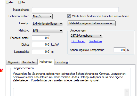

Ist ein nichtlineares Längsscherverhalten bei einer Analyse mit Helius PFA erwünscht, müssen Daten auf der Registerkarte "Nichtlinear" eingetragen werden.
M – Längsscherdaten (steuert das Verhalten vor Ausfall)

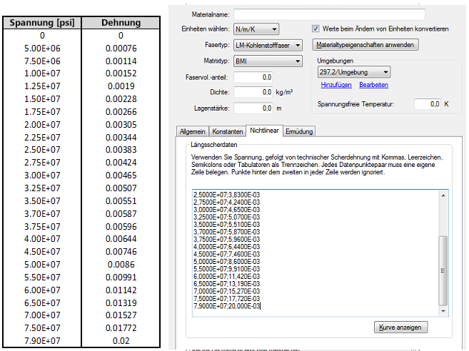

Dieses Feld enthält experimentelle Längsscherdaten für Lagen, die in Helius PFA zum Modellieren der Nichtlinearität unter Längsscherlast verwendet werden. Die eingegebenen Daten müssen mit dem Längsscherfestigkeitswert der angegebenen Lage (+S12) übereinstimmen oder diesen übertreffen. Die Einheiten für die Spannung müssen mit dem gewählten Einheitensatz übereinstimmen. Die Einheiten für die Dehnung sind dimensionslos; die Werte müssen aus der Konstruktionsdefinition der Scherdehnung ermittelt werden.
Angenommen, die Daten in der Tabelle unten werden als experimentell gemessene Längsscherdaten bereitgestellt. Die Daten würden dann wie gezeigt auf der Benutzeroberfläche eingetragen.

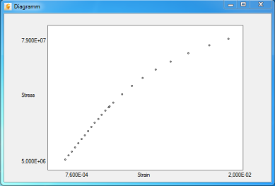

Durch Klicken auf die Schaltfläche "Kurve anzeigen" können Sie umgehend überprüfen, ob die Spannung-Dehnungs-Daten korrekt eingegeben wurden. Als Folge wird das Diagramm unten angezeigt.
