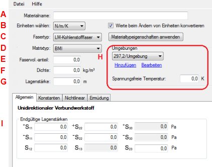

Erstellen einer neuen unidirektionalen mdata-Datei
Nehmen Sie eine neue unidirektionale Lage in die Materialdatenbank auf.
Bei Auswahl von Datei > Neu > Unidirektional zum Startzeitpunkt ist Composite Material Manager bereit für die Eingabe von Materialdaten, wie im Folgenden dargestellt.
Registerkarte "Unidirektional Nichtlinear"
Ist ein nichtlineares Längsscherverhalten bei einer Analyse mit Helius PFA erwünscht, müssen Daten auf der Registerkarte "Nichtlinear" eingetragen werden.
Registerkarte "Unidirektionale Ermüdung"
Wenn dass Material, das erstellt wird, für eine Ermüdungsanalyse verwendet werden soll, müssen Ermüdungsdaten auf der Registerkarte "Ermüdung" eingegeben werden.
Speichern einer unidirektionalen mdata-Datei
Nachdem die Daten über die Benutzeroberfläche eingegeben wurden, können Sie jetzt die Daten speichern und eine mdata-Datei erstellen.
