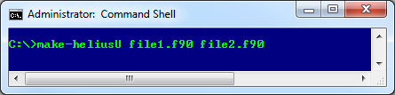

Nachdem die korrekte Umgebung eingerichtet ist, kann die Benutzerunterprogrammbibliothek kompiliert und mit einer Stapeldatei verknüpft werden, die zusammen mit Helius PFA installiert wurde. Diese Stapeldatei heißt make-heliusU.bat und kann durch Öffnen der Befehlsshell von Helius PFA aufgerufen werden. Führen Sie die Stapeldatei im Verzeichnis aus, das den Zielquellcode enthält, und senden Sie jede Fortran-Quelldatei als Argument an die Stapeldatei. Wenn die Benutzerunterprogramme beispielsweise in den Dateien file1.f90 und file2.f90 enthalten sind, wird der Befehl zum Erstellen der Bibliothek unten gezeigt.
