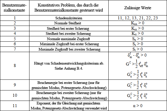

Ein Satz mit Benutzermaterialkonstanten wird in der Datenzeile bereitgestellt, die unmittelbar auf die Schlüsselwortanweisung *USER MATERIAL folgt. Das Unterprogramm für benutzerdefinierte Materialien von Helius PFA verwendet diese Konstanten zur Bestimmung der genauen Form von Multiscale-Konstitutivbeziehungen, die für das kohäsives Material verwendet werden soll. Bei allen kohäsiven Materialien in Helius PFA muss die Anzahl der Benutzermaterialkonstanten zwischen 8 und 11 liegen. In der folgenden Tabelle finden Sie eine kurze Beschreibung der Funktion, die durch jede der möglichen Benutzermaterialkonstanten gesteuert wird, zusammen mit dem zulässigen Wertebereich für jede Konstante.
Anhänge B.1 - B.4 beleuchten die Benutzermaterialkonstanten genauer. Eine theoretische Erörterung der Konstitutivgesetze zu kohäsiven Materialien, die in Helius PFA verwendet werden, finden Sie im Theoriehandbuch.
Benutzermaterialkonstanten für kohäsive Materialien
