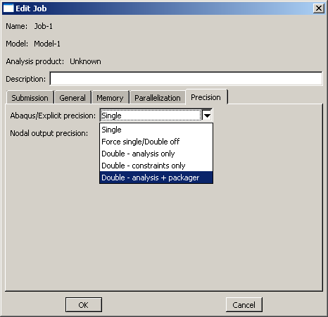

Eine Analyse mit Abaqus/Explicit wird in der gleichen Weise wie eine Analyse mit Abaqus/Standard ausgeführt. Im Installations- und Betriebshandbuch finden Sie weitere Informationen zum Ausführen von Helius PFA mit Abaqus. Der einzige Unterschied ist, dass Sie mit Abaqus/Explicit die Genauigkeit für numerische Berechnungen (einzelne oder doppelte Genauigkeit) auswählen können. Helius PFA unterstützt derzeit nur die doppelte Genauigkeit. Die vorgabemäßige Methode ist die einfache Genauigkeit; daher müssen Sie die Option für die doppelte Genauigkeit angeben. Wenn der Job über die Befehlszeile übermittelt wird, können Sie mithilfe der Option 'double=both' oder '-double both' eine Analyse mit doppelter Genauigkeit angeben. Beispiel:
abaqus job=explicit_job double=both
Wenn die Analyse aus Abaqus/CAE heraus übermittelt wird, kann die doppelte Genauigkeit auf der Registerkarte "Genauigkeit" im Dialogfeld "Job bearbeiten" ausgewählt werden. Wählen Sie die Option "Double - Analyse + Packager" im Abaqus/Explicit-Dropdown-Menü für die Genauigkeit wie unten gezeigt. Diese Option kann auch dauerhaft in der Abaqus Umgebungsdatei (abaqus_v6.env) festgelegt werden, indem die Variable "double_precision" auf BOTH gesetzt wird.
