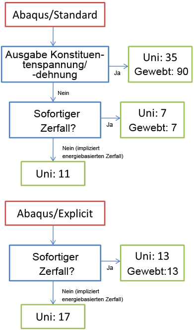

Die lösungsabhängigen MCT-Zustandsvariablen (SDVs) verfolgen die entsprechenden Konstitutivgrößen an jedem Integrationspunkt im Finite-Element-Modell. Die Anzahl der lösungsabhängigen Zustandsvariablen in einem Modell hängt von verschiedenen Faktoren ab und wird durch das Schlüsselwort *DEPVAR angegeben. Verwenden Sie das Flussdiagramm unten, um diese Anzahl zu bestimmen. Die vorgegebene Namenskonvention für die lösungsabhängigen MCT-Zustandsvariablen ist SDVi, wobei i =1, 2, 3, …, 7, 11, 13, 17, 35 oder 90 ist. Die nützlichste der MCT-Zustandsvariablen ist SDV1. Sie verfolgt die einzelnen Ausfallzustände der Verbundmaterialien an jedem Integrationspunkt im Finite-Element-Modell. Die genaue Interpretation der einzelnen Werte von SDV1 hängt vom spezifischen Satz der Material-Nichtlinearitätsfunktionen von Helius PFA ab, die in der Analyse verwendet werden. Anhang C bietet eine vollständige Beschreibung der einzelnen MCT-Zustandsvariablen. Dazu gehören auch Tabellen, die die Interpretation der einzelnen Werte von SDV1 für verschiedene Kombinationen aus Materialtyp und aufgerufenen Material-Nichtlinearitätsfunktionen definieren.

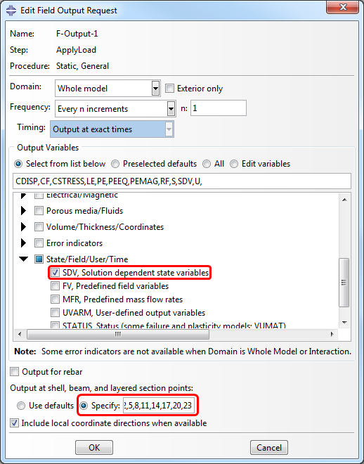

Vorgabemäßig werden die MCT-Zustandsvariablen nicht automatisch in die Ausgabedatenbankdatei (*.odb) geschrieben und müssen explizit angefordert werden. Sie können die Ausgabe der MCT-Zustandsvariablen im Dialogfeld Edit Field Output Request anfordern. Der Zugriff darauf erfolgt über das Modul Step, indem Sie in der Hauptwerkzeugleiste auf Output > Field Output Requests > Edit > "Name der Ausgabeanforderung" klicken. Um die Ausgabe der MCT-Zustandsvariablen anzufordern, aktivieren Sie das Feld "SDV, Solution Dependent State Variables" aus der unten gezeigten Liste der Ausgabevariablen mit Bildlaufleiste.
Vorgabemäßig werden Feldvariablen (einschließlich der MCT-Zustandsvariablen) nur an den oberen und unteren Querschnittspunkten der einzelnen Schichten ausgegeben. Um die Feldvariablen innerhalb jeder Materialschicht anzuzeigen, geben Sie zusätzliche Querschnittpunkte an, indem Sie deren Werte in das unten hervorgehobene Textfeld eingeben. Nehmen Sie als Beispiel eine flache Verbundplatte mit 4 Schichten und 3 Querschnittpunkten pro Schicht, also insgesamt 12 Querschnittpunkten, wie im Abschnitt Anforderung der MCT-Zustandsvariablenausgabe gezeigt. Wenn die Werte der vorgegebenen Querschnittpunkte verwendet werden, sind nur Ergebnisse für die Punkte 1 und 12 zur Anzeige verfügbar. Sie haben keinen Zugriff auf die Ergebnisse für die inneren Materialschichten. Wenn jedoch die Ausgabe für jeden Querschnittpunkt angefordert wird, können die vollständigen Berechnungsergebnisse für jede Schicht angezeigt werden.
