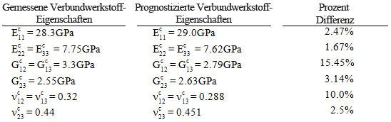

Wenn das mikromechanische Finite-Element-Modell in Verbindung mit den gemessenen Bulk-Konstituenteneigenschaften verwendet wird, werden die folgenden Verbundeigenschaften prognostiziert:

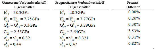

Bei Verwendung der optimierten In-situ-Konstituenteneigenschaften liefert das mikromechanische Finite-Element-Modell die folgenden prognostizierten Ergebnisse für die Verbundeigenschaften.
Im Allgemeinen bewirkt die Verwendung von optimierten In-situ-Konstituenteneigenschaften (im Gegensatz zu gemessenen Bulk-Konstituenteneigenschaften), dass das mikromechanische Finite-Element-Modell homogenisierte Verbundeigenschaften prognostiziert, die weit stärker mit den tatsächlich gemessenen Verbundeigenschaften übereinstimmen. Von den sechs gemessenen Verbundeigenschaften (
) sind
und
die einzigen, die weniger Übereinstimmung mit den gemessenen Werten nach dem Abschluss der Optimierung zeigen. Die zunehmende Diskrepanz zwischen den gemessenen und den prognostizierten Werten von
und
verdankt sich einfach dem Umstand, dass ihnen Gewichtungskoeffizienten von null zugewiesen werden. Dadurch wird verhindert, dass diese beiden Eigenschaften bei der Optimierung berücksichtigt werden. Der Grund für diese Entscheidung war, dass die gemessenen Werte von
und
für dieses Verbundmaterial als erheblich weniger genau eingestuft wurden als die anderen Verbundeigenschaften (diese Einschätzung war der Grund für eine gewichtete Optimierung).
