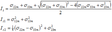

Da das unten gezeigte Matrixausfallkriterium für gewebte Verbundwerkstoffe nur drei Koeffizienten enthält, sind nur drei Festigkeitswerte erforderlich. Die Kniestärken, die den endgültigen Festigkeiten +
und
entsprechen, werden zur direkten Berechnung dieser Koeffizienten verwendet.
wobei
