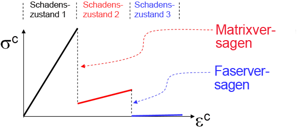

Die direkte Degradation ist die von Helius PFA verwendete vorgabemäßige Schadensentwicklungsmethode. Wenn ein Schaden durch das Ausfallkriterium prognostiziert und die sofortige Degradation verwendet wird, wird die Steifheit der Faser und/oder Matrix sofort statt schrittweise auf den minimalen Wert reduziert. Der Umfang der Reduktion wird durch die Matrix- und Faserdegradationszahlen (BMK 12 und 13) gesteuert. Beachten Sie, dass bestimmte Ausfallkriterien, wie z. B. max. Spannung, nicht zwischen Matrix und Faser unterscheiden. Bei diesen Kriterien wird die Steifheit des Verbundwerkstoffs bei prognostiziertem Ausfall sofort reduziert, während ansonsten die Steifheiten von Matrix oder Faser unabhängig voneinander reduziert werden. Die Abbildung unten veranschaulicht die Wirkung einer sofortigen Steifheitsreduktion, wobei die Steifheit des Verbundwerkstoffs bei unterschiedlichen Schadenszuständen gezeigt wird. Die Steifheit des Verbundwerkstoffs bleibt konstant, bis der Matrixausfall auftritt, wodurch die Steifheit der Matrix auf einen bestimmten Anteilwert (BMK 12) der ursprünglichen Steifheit reduziert wird. Die Reduktion der Matrixsteifheit entspricht einer reduzierten Verbundwerkstoffsteifheit und diese Reduktion wird in einem einzigen Schritt angewendet. Wenn ein Faserausfall auftritt, wird die Steifheit entsprechend der BMK 13 reduziert und die Verbundwerkstoffsteifheit wird erneut entsprechend verringert.

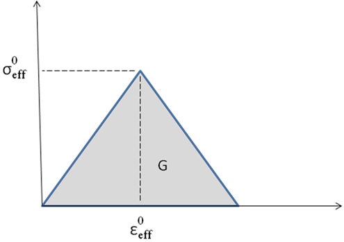

Die Definition der endgültigen effektiven Dehnung angegeben in der Gleichung A5.4 geht von einer linearen Degradation des Verhältnisses zwischen effektiver Spannung und effektiver Dehnung des Verbundwerkstoffs aus, wie unten gezeigt.

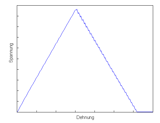

Die energiebasierte Schadensfunktion von Helius PFA verwendet mehrere diskrete Intervalle bei linearer Degradation des Verbundwerkstoffs, wie unten gezeigt. Jedes Intervall verwendet ein Sekantenmodul zum Definieren der Reaktion des Verbundwerkstoffs in diesem Intervall. Bei Problemen, in denen die Gesamtenergie in etwa einem gleichschenkligen Dreieck entspricht, erfassen die Intervalle genau die Reaktion des Verbundwerkstoffs.

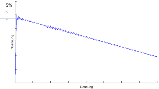

Bei Analysen, in denen die Gesamtenergie wie unten gezeigt einem stark verzerrten Dreieck entspricht, erfasst die Intervallunterteilung nicht genau die lineare Abschwächung des Verbundwerkstoffs in frühen Dehnungsebenen. Dies ist vollständig auf die Anzahl der Intervalle zurückzuführen, die für die schnelle und zuverlässige Behandlung des Problems verwendet werden. Besonders die Spannungssekantenintervalle bei Dehnungsgraden in Ausfallnähe behalten eine hohe Steifheit und können zu einer Fehlinterpretation des Spannungszustands des Verbundwerkstoffs führen. Wenn Sie bei einer Analyse eine lineare Degradationskurve definieren müssen, bei der die endgültige effektive Dehnung über 100 Mal über der anfänglichen effektiven Dehnung liegt, wenden Sie sich an den Autodesk-Support.
