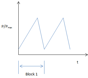

  3. Der angegebene Belastungsverlauf repräsentiert die nachfolgend dargestellte Ermüdungsbelastung.
