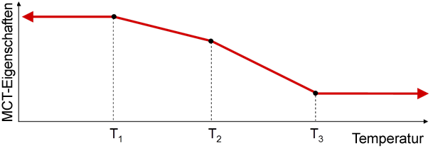

Damit sich diese Funktion auf die Ergebnisse auswirkt, muss das Material bei mehreren Umgebungen charakterisiert werden. Bei aktivierter Temperaturabhängigkeit werden die Verbund- und Konstituenteneigenschaften für eine bestimmte Temperatur, die innerhalb der Grenzen des niedrigsten und des höchsten Temperaturpunkts in der Materialdatei liegt, linear interpoliert. Bei Temperaturen unterhalb der niedrigsten gespeicherten Temperaturangabe werden bei der niedrigsten Temperaturangabe gespeicherte Materialeigenschaften verwendet (Helius PFA extrapoliert Eigenschaften nicht über die begrenzenden gespeicherten Temperaturdatenpunkte hinaus). Das gleiche gilt für Temperaturen über der höchsten gespeicherten Temperaturangabe. Dieser lineare Interpolation von Materialeigenschaften wird in der folgenden Abbildung gezeigt.
