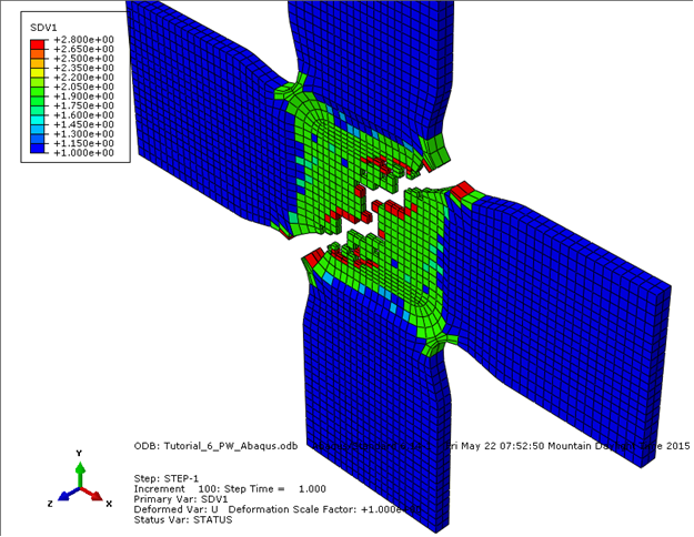

Jetzt untersuchen wir ebenso wie für das Prüfstück mit großer Kerbe SDV1, um den Schaden an der Kreuzform auszuwerten. Wir werden auch sehen können, wie die Elemente mit fortschreitendem Ausfall aus dem Modell entfernt werden.
Zur Erinnerung: SDV1 liegt für gewebte Materialien im Bereich von 1.0 bis 3.0, aber die Einzelwerte zwischen 1.0 und 3.0 stellen einen anderen Schadenszustand dar. Weitere Informationen finden Sie in Anhang C.
  1. Nachdem der Job abgeschlossen wurde, klicken Sie im Hauptwerkzeugkasten auf File > Open, und öffnen Sie Tutorial_6_PW_Abaqus.odb . Dadurch wird die Ausgabendatenbankdatei geöffnet und zum Visualisierungsmodul gewechselt.
  2. Wählen Sie SDV1 aus der Dropdown-Liste der Variablen im Dialogfeld Field Output.
  3. Passen Sie den Verformungsskalierungsfaktor an, indem Sie Options > Common wählen und einen Wert von 1 in das Feld Deformation Scale Factor eingeben. Klicken Sie auf OK.
  4. Der vorgabemäßige Konturtyp ist Banded, doch der Typ Quilt ist für das Anzeigen von SDV1 nützlicher. Um von Banded zu Quilt zu wechseln, wählen Sie im Hauptwerkzeugkasten Options > Contour und anschließend Quilt als Konturtyp. Die Darstellung sollte der unten gezeigten ähneln. Geringfügige Unterschiede sind in der Regel das Ergebnis von Netzvariationen.
Die Auswirkungen der Elementlöschung auf dieses Modell sind visuell deutlich zu erkennen. Das Entfernen von Elementen vereinfacht das Identifizieren von Versagen erheblich.
