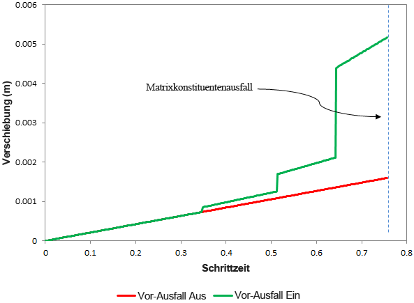

Anzeigen der Ergebnisse der Verbundrohranalyse mit Nichtlinearität vor Ausfall.
Die Darstellung unten zeigt die Verschiebung der Knoten auf dem äußeren Radius der oberen Fläche des Rohrs bei deaktiviertem und aktiviertem Vor-Ausfall. Die Verschiebung des Modells ohne Vor-Ausfall ist bis zu einer Verschiebung von 0.0016 m linear. An diesem Punkt tritt im gesamten Modell ein Matrixkonstituentenversagen auf. Bei aktiviertem Vor-Ausfall ist die Verschiebung linear bis zu einer Verschiebung von 0.00071 m, dann weicht sie von den Ergebnissen bei deaktivertem Vor-Ausfall ab. Dies ist eine Folge der drei diskreten Reduktionen der Schersteifheit, die vor dem Matrixversagen auftreten. Beachten Sie den deutlichen Unterschied zwischen den zwei Kurven der Verschiebungen bei Versagen. Die Verschiebung beträgt bei deaktiviertem Vor-Ausfall 0.0016 m und bei aktiviertem Vor-Ausfall 0.0052 m.
