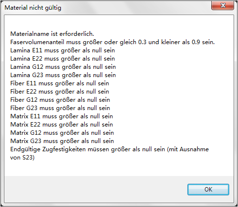

Wenn Sie Datei > Speichern unter auswählen, wird eine Überprüfung durchgeführt, um sicherzustellen, dass die erforderlichen Daten eingegeben wurden und innerhalb der entsprechenden Grenzen liegen. Bei fehlerbehafteter Dateneingabe wird eine Fehlermeldung angezeigt. Ein Beispiel für eine solche Fehlermeldung ist unten zu sehen.
