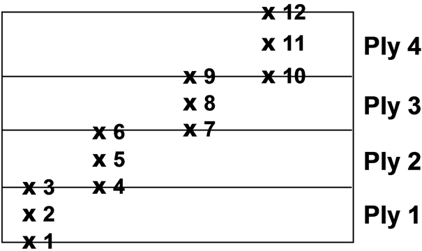

Wenn Sie die Ausgabe anfordern, sollten Sie die Anzahl und Position der Schnittpunkte berücksichtigen, an denen die Ausgabevariablen berechnet werden. Bei einem Element mit mehreren Materialschichten entsprechen die Vorgabeschnittpunkte der oberen und unteren Fläche des Elements. Daher sind die Ausgabevariablen für keine der internen Materialschichten verfügbar. Um die Ausgabevariablen für die einzelnen Materialschichten innerhalb eines Elements anzuzeigen, müssen Sie explizit die Schnittpunkte aufführen, an denen die Ausgabevariablen berechnet werden sollten. Nehmen Sie als Beispiel eine 4-schichtige Verbundplatte mit 3 Schnittpunkten pro Schicht für eine Gesamtzahl von 12 Schnittpunkten, wie in der folgenden Abbildung gezeigt. Standardmäßig werden die Ausgabevariablen nur für die Schnittpunkte 1 und 12 berechnet, die der oberen und unteren Fläche des Elements entsprechen. Zum Anzeigen der Ergebnisse für jede Materialschicht des Elements ist es sehr praktisch, wenn die Ausgaben auf der Mittelfläche der jeweiligen Materialschicht (d. h., Schnittpunkte 2, 5, 8, 11 ) berechnet werden. Um bestimmte Schnittpunkte für die Berechnung der Ausgabevariablen anzufordern, fügen Sie eine Datenzeile unmittelbar nach der Schlüsselwort-Anweisung *ELEMENT OUTPUT hinzu. Diese Datenzeile listet die spezifischen Schnittpunkte auf, an denen die Ausgabevariablen berechnet werden. Beispiel: Die folgende Schlüsselwort-Anweisung *ELEMENT OUTPUT fordert die Berechnung der Spannung (S), Dehnung (E) und MCT-Zustandsvariablen (SDV) an den Schnittpunkten 2, 5, 8 und 11 an.
