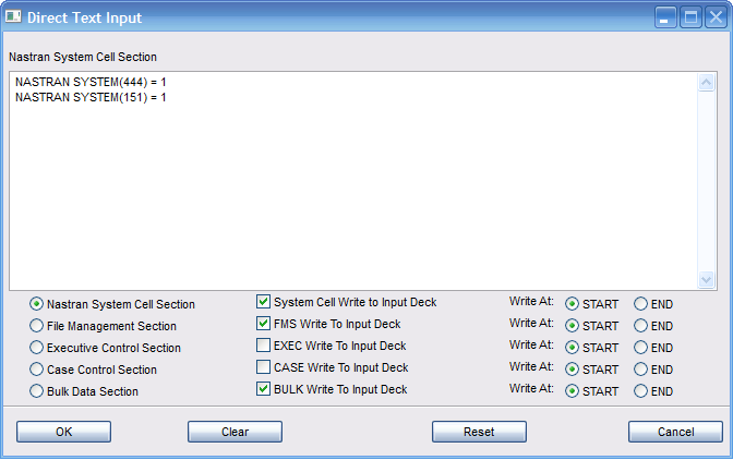

Klicken Sie auf die Schaltfläche Direct Text Input, und klicken Sie auf das Optionsfeld Nastran System Cell Section.
Geben Sie in die erste Zeile NASTRAN SYSTEM(444) = 1 und in die zweite Zeile NASTRAN SYSTEM(151) = 1 ein.
Klicken Sie auf das Optionsfeld File Management Section und geben Sie CONNECT SERVICE hpfa 'autodesk.hpfa' ein.
Klicken Sie auf das Optionsfeld Bulk Data Section, und kopieren oder geben Sie Folgendes ein:
Aktivieren Sie jetzt die Kästchen System Cell Write to Input Deck, FMS Write to Input Deck und BULK Write to Input Deck, und legen Sie für alle Write At: Start fest.
Klicken Sie auf OK, und klicken Sie im Formular Analysis auf Apply.
