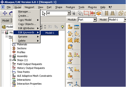

Zum Zugriff auf die Schlüsselwörter des Modells in Abaqus/CAE wählen Sie Model > Edit Keywords und wählen wie nachfolgend gezeigt den Modellnamen aus.

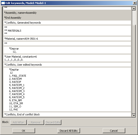

Der Schlüsselworteditor wird unten gezeigt. Achten Sie im Schlüsselworteditor auf den Textabschnitt, der mit "*Conflicts, Generated keywords" beginnt und mit "*Conflicts, End of conflict block" endet. Diese Fehlermeldungen weisen darauf hin, dass im betreffenden Textabschnitt ein Schlüsselwortkonflikt vorliegt. In diesem Fall wurde der Konflikt durch die zusätzliche *DEPVAR-Anweisung erzeugt, die aus einem gelöschten Helius PFA-Material übrig geblieben ist.
Um den Schlüsselwortkonflikt manuell zu lösen, löschen Sie die zusätzliche *DEPVAR-Anweisung (einschließlich ihrer 12 Datenzeilen). Sie müssen auch beide *CONFLICTS-Schlüsselwortanweisungen manuell löschen. Es sollte hervorgehoben werden, dass, solange sich benutzermodifizierte Schlüsselwörter im Modell befinden, es im Verlauf der Modellerstellung in Abaqus/CAE immer zu neuen Schlüsselwortkonflikten kommen kann. Um das Risiko weiterer Schlüsselwortkonflikte vollständig zu eliminieren, klicken Sie auf die Schaltfläche Discard all Edits im Schlüsselworteditor. Dadurch werden alle benutzermodifizierten Schlüsselwortanweisungen in die ursprünglich von Abaqus/CAE generierte Form zurückversetzt. Bedenken Sie in diesem Fall, dass alle bisherigen Änderungen an den Abschnittsdefinitionen (Festlegen der äußeren Steifheitsparameter) verloren gehen.
