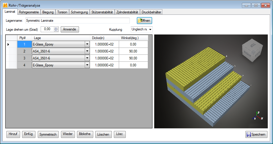

Registerkarte Laminat
Sie können das Laminat definieren, das für alle Teile des Trägerquerschnitts verwendet wird.
Die unten gezeigte Registerkarte Laminat ähnelt dem zuvor beschriebenen Fenster Neues Laminat (Neues Laminat erstellen). Sie haben zwei Möglichkeiten, um das Laminat auf der Registerkarte Laminat zu definieren:
  1. Vorhandenes Laminat verwenden: Jedes in der Materialdatenbank gespeicherte Laminat kann in die Registerkarte Laminat importiert werden. Klicken Sie auf der Registerkarte Laminat auf die Schaltfläche Öffnen, um sich die Liste der in der Datenbank verfügbaren Laminate anzusehen. Wählen Sie ein beliebiges Laminat aus der Liste aus, indem Sie doppelt auf den Namen des gewünschten Laminats klicken. Helius Composite wird aufgefordert, die entsprechende Materialdatendatei auszulesen und die Daten des Laminats anzuzeigen. In den Daten sind der Materialtyp, die Dicke und der Faserausrichtungswinkel jeder Materialschicht, aus der das Laminat besteht, enthalten. Sie können auch ein Modell des Laminats im Visualisierungsfenster für den Schichtaufbau anzeigen, um den Aufbau des Laminats zu prüfen.
  2. Neues Laminat erstellen: Anstatt ein Laminat zu verwenden, das in der Materialdatenbank gespeichert ist, können Sie auch über die Registerkarte Laminat ein neues Laminat erstellen. Gehen Sie dabei so vor, wie zuvor beschrieben (Neues Laminat erstellen). Nachdem Sie die Material- und Geometriedaten für das neue Laminat definiert haben, können Sie das Laminat (im Feld Laminat-Name) benennen. Klicken Sie auf Speichern, um das neue Laminat in der Materialdatenbank zu speichern. Erst dann können Sie eine Analyse mit dem Laminat durchführen. (Beachten Sie, dass im Dropdown-Menü Lage alle in der Materialdatenbank verfügbaren Lagen enthalten sind, wenn das Fenster Rohr-/Trägeranalyse geöffnet wurde.)
