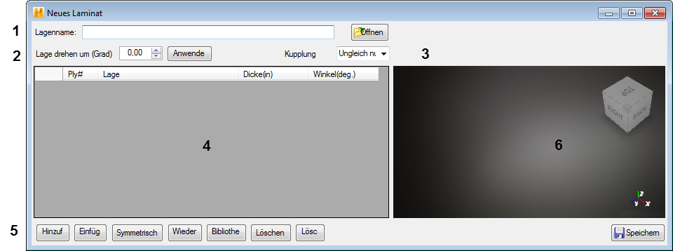

Wenn Sie ein Neues Laminat aus dem Dropdown-Menü Neues Element auswählen, wird das Fenster Neues Laminat, wie nachfolgend gezeigt, geöffnet.
  1. Laminat-Name: Der Name des neuen Laminats muss durch Eingabe in das Feld Laminat-Name angegeben werden. Wenn die Option Zuletzt verwendetes Laminat verwenden in den Einstellungen aktiviert ist, wird das Fenster mit den Informationen des in der letzten Sitzung verwendeten Laminats ausgefüllt.
  2. Laminat drehen um ... (Grad): Ist diese Option aktiviert, werden alle Schicht im Laminat um den angegebenen Winkel gedreht. Der Wert muss sich im Bereich -90° bis 90° befinden. Der Vorgabewert des Drehwinkels des Laminats ist Null. Das Laminat wird um die globale Z-Achse gedreht (Rechte-Hand-Regel positiv). Nachdem Sie einen Drehwinkel für das Laminat festgelegt haben, der nicht Null ist, klicken Sie auf Anwenden, um die Drehung durchzuführen. Beachten Sie, dass nur die Schichten gedreht werden, die bereits definiert wurden, und im Anzeigefenster erscheinen. Nachdem das Laminat gedreht wurde, unterliegen alle neu zum Laminat hinzugefügten Schichten nicht mehr der zuvor festgelegte Laminatdrehung.

  4. Anzeigebereich: Der Anzeigebereich wird verwendet, um die Daten aller zum Laminat hinzugefügten Materialschichten anzuzeigen. Die spezifischen Daten, die für jede Schicht angezeigt werden, umfassen den Materialtyp, die Dicke und den Faserausrichtungswinkel (relativ zum globalen Koordinatensystem). Die Lage wird mithilfe eines Dropdown-Menüs festgelegt. Wenn das Fenster Neues Laminat geöffnet ist, werden im Dropdown-Menü alle in der Materialdatenbank Eigene Daten verfügbaren Lagen angezeigt. (Das bedeutet, dass neue Lagen, die erstellt wurden, wenn das Fenster Laminat geöffnet war, noch nicht verfügbar sind. Sie können dieses Problem lösen, indem Sie ein neues Fenster Neues Laminat öffnen, nachdem die Lage der Datenstruktur hinzugefügt wurde.)
    In der untenstehenden Abbildung wird das Fenster Neues Laminat gezeigt. Die Materialschichtdaten werden im Anzeigebereich angezeigt, nachdem Schichten zum Laminat hinzugefügt wurden. Beachten Sie, dass die Schichten im Anzeigebereich relativ zur für das Laminat angenommenen globalen Z-Richtung angeordnet sind. Die erste Schicht im Anzeigebereich (Schicht Nr. 1) befindet sich immer an der negativen globalen Z-Oberfläche des Laminats. Die letzte Schicht im Anzeigenbereich befindet sich immer an der positiven Global Z-Oberfläche des Laminats.
  5. Vorlagerstellungsoptionen: Die Vorlageerstellungsoptionen bieten Funktionen zur Erstellung des neuen Laminats, das im Anzeigebereich des Fensters Neues Laminat angezeigt wird. Alle Vorlageerstellungsoptionen (Schicht hinzufügen, Einfügen, Symmetrisch, Wiederholen, Bibliothek, Löschen, Löschen und Speichern) werden im Folgenden beschrieben.
    Schicht hinzufügen
    Der aktuellen Schichtenliste wird eine neue Schicht hinzugefügt. Nachdem die neue Schicht am unteren Rand des Anzeigebereichs angezeigt wird, müssen Sie den für die Schicht verwendeten Materialtyp, die Dicke der Schicht und den Faserausrichtungswinkel der Schicht angeben. Sie legen den Materialtyp für die neue Schicht fest, indem Sie ein verfügbares Material aus dem Dropdown-Menü in der Spalte Lage des Anzeigebereichs auswählen. Sie legen die Dicke der Schicht oder den Faserausrichtungswinkel der neuen Schicht fest, indem Sie auf die entsprechende Zelle klicken, den Wert eingeben und auf die EINGABETASTE drücken.

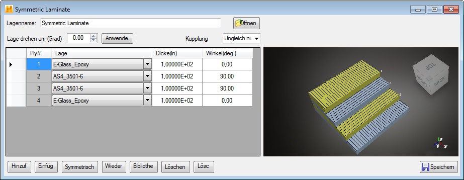

    Erstellt ein Spielbild einer Gruppe von Schichten, die Sie im Anzeigebereich des Fensters Neues Laminat ausgewählt haben. Das resultierende Spiegelbild der Schichten-Gruppe wird automatisch dem Ende der Schichtenliste im Anzeigebereich hinzugefügt. Um diese Funktion zu verwenden, markieren Sie eine Gruppe von Schichten im Anzeigebereich des Fensters Neues Laminat. Dies tun Sie, indem Sie die UMSCHALTTASTE gedrückt halten, während Sie auf die erste und letzte Schicht einer angrenzenden Schichtengruppe klicken. Alternativ können Sie auch die STRG-Taste gedrückt halten, wenn Sie auf eine Reihe von angrenzenden oder nicht angrenzende Schichten klicken. Wenn Sie die Schichten markiert haben, klicken Sie auf die Schaltfläche Symmetrisch. Ein Spiegelbild der Gruppe von Schichten wird dem Ende der Laminatliste der Schichten hinzugefügt.

  6. Visualisierung des Schichtaufbaus: Im Fenster zur Visualisierung des Schichtaufbaus können Sie ein Modell Ihres Laminats anzeigen. Die Visualisierung des Aufbaus wird dynamisch aktualisiert, wenn Sie Schichten hinzufügen oder entfernen, Schichtdicken festlegen oder die Faserausrichtung ändern. Die Visualisierung des Schichtaufbaus bietet eine gute Möglichkeit, um zu prüfen, ob das Laminat ordnungsgemäß definiert ist.
