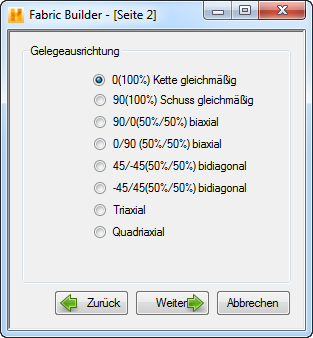

Wählen Sie auf Seite 1 des Dialogfelds Fabric Builder die Option Gelege aus und klicken Sie anschließend auf Weiter. Die folgende Seite 2 wird angezeigt.
Auf dieser Seite können Sie ein unidirektionales, biaxiales, bidiagonales oder quadriaxiales Layup auswählen.
Anmerkung: Gelege-Layups sind nicht symmetrisch; die Prozentwerte (%/%) der einzelnen Layups definieren den prozentualen Faseranteil für jeden Winkel im Layup.
Nach der Auswahl des Layups gelangen Sie zur Mikromechanik-Seite, wie zuvor gezeigt. Die weiteren Schritte in Fabric Builder entsprechen den im Abschnitt Vlies beschriebenen Schritten.
