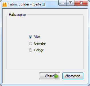

Mit Fabric Builder können drei verschiedene Halbzeugmaterialien modelliert werden: Vlies, Gewebe und Gelege. Um mit der Modellierung einer Matte zu beginnen, navigieren Sie zu Dienstprogramme > Fabric Builder. Das folgende Fenster wird geöffnet.
Wählen Sie in diesem ersten Fenster eine der drei Mattenarten aus:
