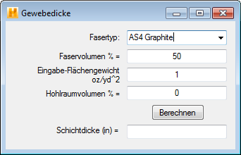

Navigieren Sie zu Dienstprogramme > Gewebedicke, um das folgende Dialogfeld zu öffnen.
Die vier Felder werden verwendet, um die Details der Gewebedickeanalyse zu definieren:
  1. Fasertyp: Wählen Sie den Fasertyp aus. Die in der Dropdownliste aufgelisteten Fasertypen entsprechen den Fasern, die in der Datendateistruktur im Zweig Fasern aufgelistet sind.
  2. Faservolumen %: Geben Sie den Faservolumenanteil für die Schicht an. Dieser Wert muss als Prozentsatz eingegeben werden.
  3. Eingabe-Flächengewicht: Das Flächengewicht der Faser (Masseneinheiten pro Flächeneinheit). Diese Informationen können Sie den meisten Fasermaterialdatenblättern entnehmen.
  4. Hohlraumvolumen %: Geben Sie den Prozentsatz des Hohlraumvolumens an. Die Schichtdicke wird um diesen Prozentsatz erhöht, wenn ein Wert größer als Null eingegeben wird. Dieser Wert muss als Prozentsatz eingegeben werden.
  5. Berechnen: Wenn Sie die Eingabe abgeschlossen haben, klicken Sie auf Berechnen, um die Berechnung durchzuführen. Die berechnete Gesamtschichtdicke wird im Feld Schichtdicke angezeigt.
