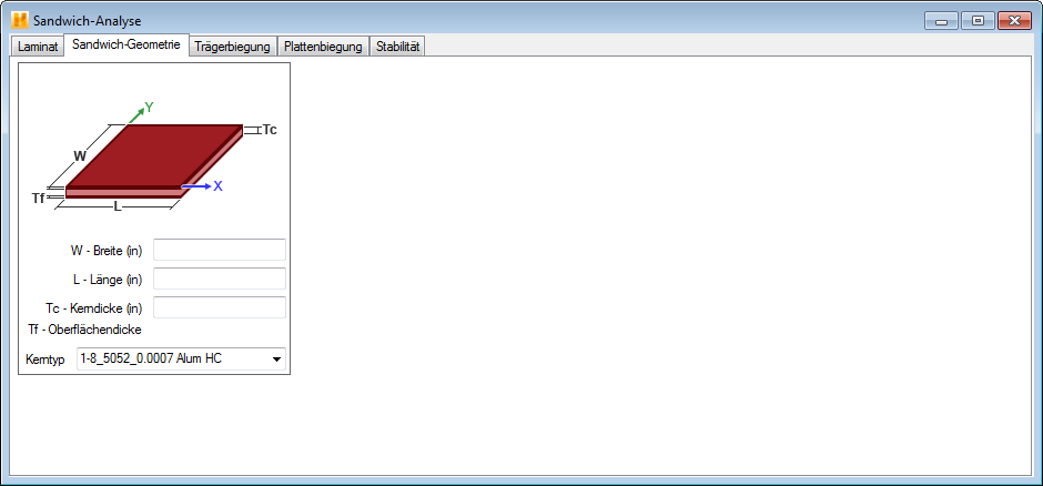

Registerkarte Sandwich-Geometrie
Definieren Sie die Abmessungen des Sandwich-Verbundwerkstoffs und geben Sie das Material für den Kern an.
Die Abbildung unten zeigt die Registerkarte Sandwich-Geometrie nach der Definition des Laminats auf der Registerkarte Laminat. Beachten Sie, dass die Laminat-Dicke auf der Registerkarte Laminat festgelegt und in die Registerkarte Sandwich-Geometrie übernommen wird. Geben Sie anschließend die Länge und Breite der Sandwich-Platte und die Dicke des Kernmaterials an. Wählen Sie zusätzlich ein Material aus dem Pulldown-Menü aus. Das Menü enthält alle in der Materialdatenbank verfügbaren Kernmaterialien.
Anmerkung: In Helius Composite mus die Länge L der Sandwich-Platte größer als oder gleich der Breite W der Sandwich-Platte sein. Diese Einschränkung ergibt sich aus den vom Programm verwendeten Formeln für Sandwich-Plattenlösungen.
