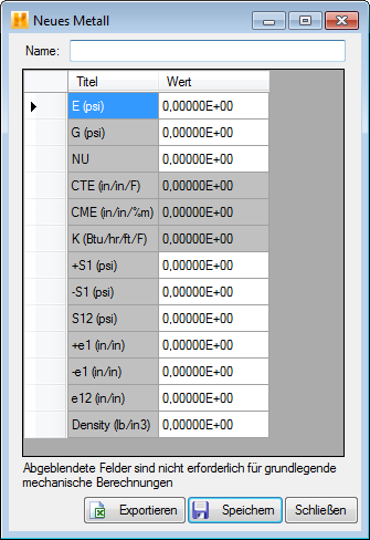

  1. Klicken Sie auf Neues Element > Neues Metall (oder klicken Sie in der Datenstruktur Eigene Daten mit der rechten Maustaste auf Metalle und wählen Sie Neu aus).
  2. Geben Sie im Fenster Neues Metall einen Namen in Name ein.
  3. Geben Sie alle erforderlichen Eigenschaften an. Dies umfasst E, G, NU, +S1, -S1, S12, +e1, -e1, e12 und Dichte.
  4. Klicken Sie auf Speichern.
Anmerkung: Deaktivierte Eigenschaften sind nicht erforderlich für grundlegende mechanische Analysen.
