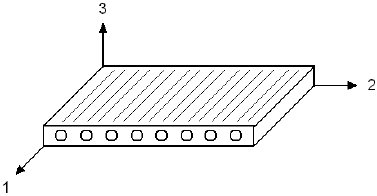

- Mikromechanik ist die Theorie, nach der die mechanischen Eigenschaften einer Lage auf Grundlage der Faser, Matrix und des Faservolumenanteils der Lage berechnet werden. Das Material-Koordinatensystem für die Lagen wird unten gezeigt. Es wird davon ausgegangen, dass die Fasern kontinuierlich und parallel zur Richtung '1' verlaufen. Fasern sind in erster Linie für die hohe Festigkeit und Steifheit der Lage in der Richtung '1' verantwortlich. Das Matrixmaterial (Harz) bietet eine elastische Zwischenfaserauflage und verleiht daher der Sammlung der Verstärkungsfasern Stabilität. Die Matrix ist in erster Linie für die Steifheit und Festigkeit der Lage in den Richtungen '2' und '3' (lotrecht zu den Fasern) sowie für die Schersteifheit und -festigkeit der Lage in den drei Hauptebenen verantwortlich.

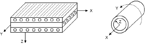

Laminat-Koordinatensystem (links) und Koordinatensystem für zylindrisches Laminat-Rohr (rechts)
