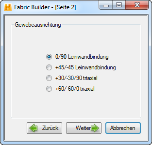

Wählen Sie auf Seite 1 des Dialogfelds Fabric Builder die Option Gewebe aus und klicken Sie anschließend auf Weiter. Die folgende Seite 2 wird angezeigt.
Auf Seite 2 können Sie aus vier verschiedenen Layup-Typen auswählen. Die oben aufgeführten Layup-Typen stellen die Hälfte eines symmetrischen Laminat dar, die verwendet wird, um die Eigenschaften des Gewebes zu ermitteln. Wenn Sie eine Gewebeausrichtung auswählen und auf Weiter klicken, wird Folgendes angezeigt.

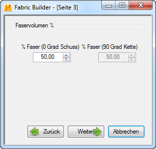

Auf Seite 3 werden Sie aufgefordert, verschiedene Sätze von Optionen auszuwählen, je nachdem, welche Faserausrichtung auf Seite 2 ausgewählt wurde. Diese Optionen sind:
  1. % Faser (0 Grad Schuss): Geben Sie den Prozentsatz der Fasern ein, die in 0-Grad- oder Schussrichtung des Gewebes ausgerichtet sind. Diese Option wird angezeigt, wenn Sie 0/90 Leinwandbindung oder +60/-60/0 triaxial für die Faserausrichtung festlegen.
  2. % Faser (90 Grad Kette): Geben Sie den Prozentsatz der Fasern ein, die in 90-Grad- oder Kettenrichtung des Gewebes ausgerichtet sind. Diese Option wird angezeigt, wenn Sie 0/90 Leinwandbindung oder +30/-30/90 triaxial für die Faserausrichtung festlegen.
  3. % Faser (30 Grad Schräge): Geben Sie den Prozentsatz der Fasern ein, die in 30-Grad-Richtung des Gewebes ausgerichtet sind. Diese Option wird angezeigt, wenn Sie +30/-30/90 triaxial für die Faserausrichtung festlegen.
  4. % Faser (60 Grad Neigung): Geben Sie den Prozentsatz der Fasern ein, die in 60-Grad-Richtung des Gewebes ausgerichtet sind. Diese Option wird angezeigt, wenn Sie +60/-60/0 triaxial für die Faserausrichtung festlegen.
  5. % insgesamt: Zeigt den gesamten Faseranteil im Gewebe an. Dieser Wert muss gleich 100 % sein, um mit der nächsten Seite fortfahren zu können.
