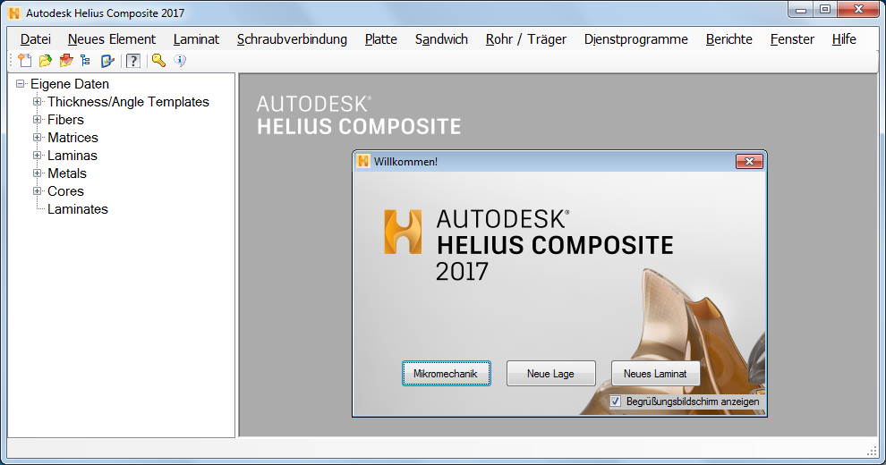

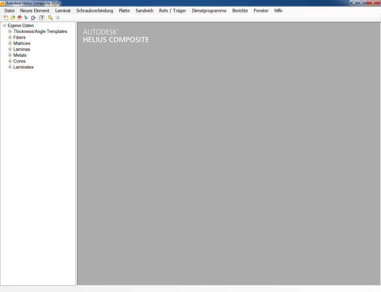

Die grafische Benutzeroberfläche (GUI) von Helius Composite bietet Zugriff auf zehn verschiedene Dropdown-Menüs, acht Werkzeugleisten-Elemente und eine Materialdaten-Dateistruktur (siehe Abbildung unten). Die zehn Dropdown-Menüs (Datei, Neues Element. Platte, Sandwich, Rohr/Träger, Dienstprogramme, Berichte, Fenster und Hilfe) bieten zusammen Zugriff auf alle Produktfunktionen. Die acht Schaltflächen ermöglichen einen schnellen Zugriff auf ausgewählte Funktionen, die auch über die Dropdown-Menüs verfügbar sind. In der Materialdaten-Dateistruktur können Sie eine Liste der derzeit in der Helius Composite-Materialdatenbank verfügbaren Materialien anzeigen oder Materialien erstellen, bearbeiten oder löschen.
Die Materialdatenbank ist an zwei Orten installiert: im Installationsverzeichnis im Ordner Daten und im %APPDATA%\Autodesk\Helius Composite 2016\Data-Ordner. Die Werkzeugkasten-Optionen und die Materialdaten-Dateisruktur werden im Folgenden beschrieben.
Wenn Sie Helius Composite öffnen, wird ein Begrüßungsbildschirm angezeigt, über den Sie auf drei häufig verwendete Werkzeuge für das Erstellen von Daten zugreifen können.
Wenn der Begrüßungsbildschirm beim Start nicht angezeigt werden soll, deaktivieren Sie das Kontrollkästchen Begrüßungsbildschirm anzeigen.
