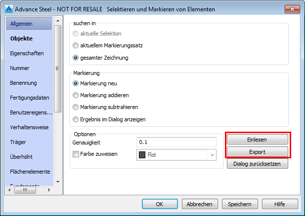

Mit diesem Update-Release führen wir eine Option zum Exportieren und Importieren von Suchfilterkonfigurationen aus Modellen oder Vorlagen für Stücklisten in Zeichnungen ein. Die Exportdatei, auch als Abfrage bezeichnet, ist eine XML-Datei, die die von Ihnen im Fenster Selektieren und Markieren von Elementen festgelegte Konfiguration enthält.

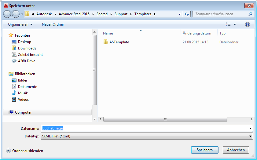

Nachdem Sie die benötigten Suchkriterien festgelegt haben, können Sie mithilfe der Schaltfläche Export auf der RegisterkarteAllgemein Ihre Abfrage speichern. Ein Fenster Speichern unter wird geöffnet, in dem Sie angeben müssen, wo Sie die Abfrage speichern möchten:

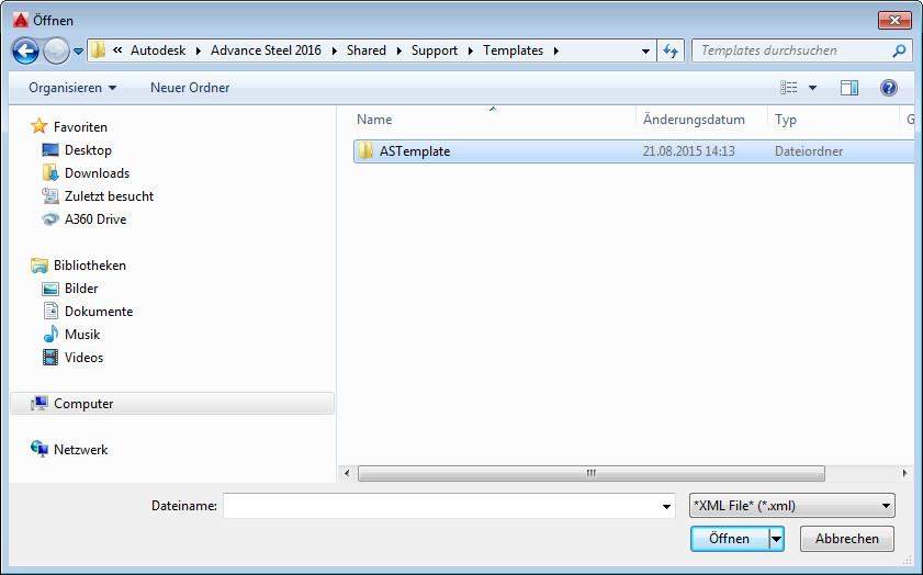

Der Vorgang für den Import ist ähnlich wie beim Export. Ein Fenster Öffnen wird angezeigt, in dem Sie aufgefordert werden, den Speicherort der Abfrage anzugeben:

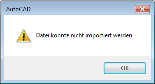

Wenn ein falscher Dateityp für den Import ausgewählt wird, wird eine Fehlermeldung angezeigt:

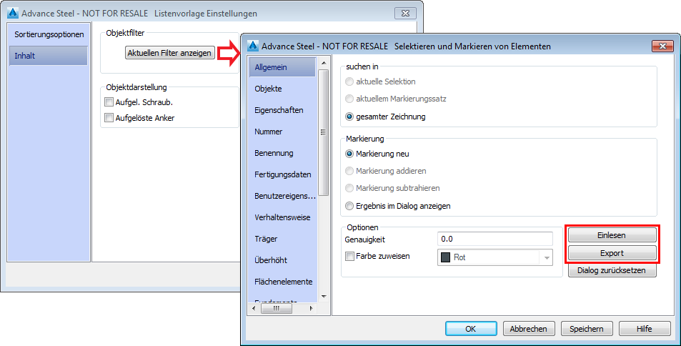

Derselbe Vorgang für Import und Export gilt auch bei Vorlagen für Stücklisten in Zeichnungen. Um das Fenster Selektieren und Markieren von Elementen zu öffnen, wählen Sie Listensortierung & Inhalt auf Registerkarte Ausgabe , Gruppe Stückliste in Zeichnung.
