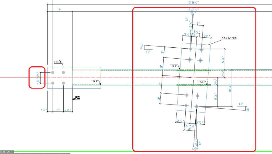

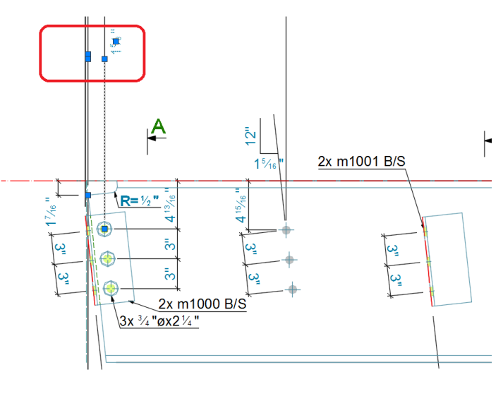

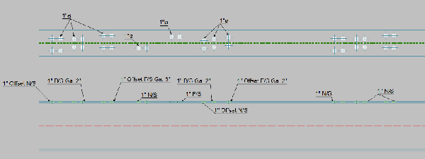

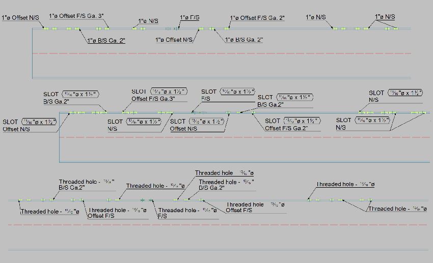

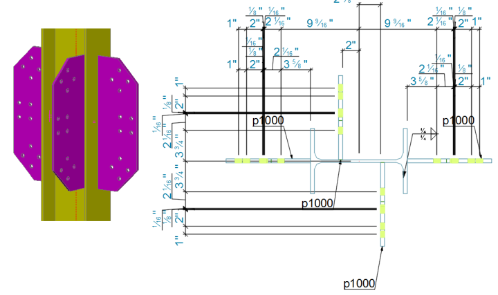

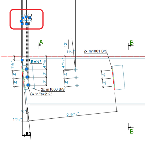

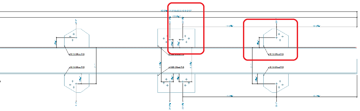

Langlöcher und andere besondere Löcher wurden ebenfalls korrigiert, und dieselben Regeln wurden angewendet.
Festlegung ähnlicher Beschriftungen für Rund-, Lang- und Sonderlöcher (Informationen zu Tiefenposition und Risslinienabstand); einheitliche Regelnamen für Beschriftungen; ø-Symbol nach dem Lochdurchmesser.

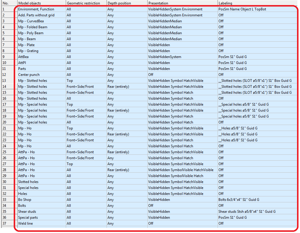

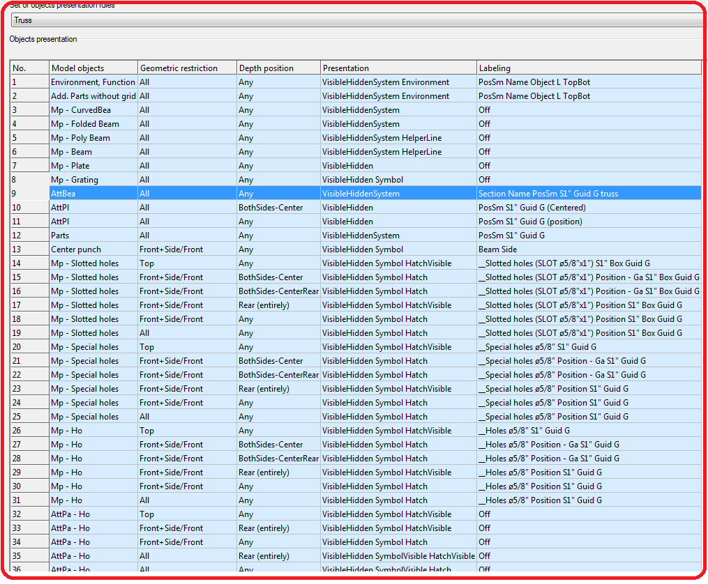

- Die Sichtbarkeit/Schraffur/Beschriftung in der Lochdefinition für HT und Anbauteile wurden überarbeitet.
- Neuanordnung von Name und Beschriftung für die Umgebung:

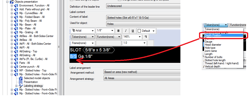

- Der Text für Mitte wurde durch die Variable Tiefenposition ersetzt:

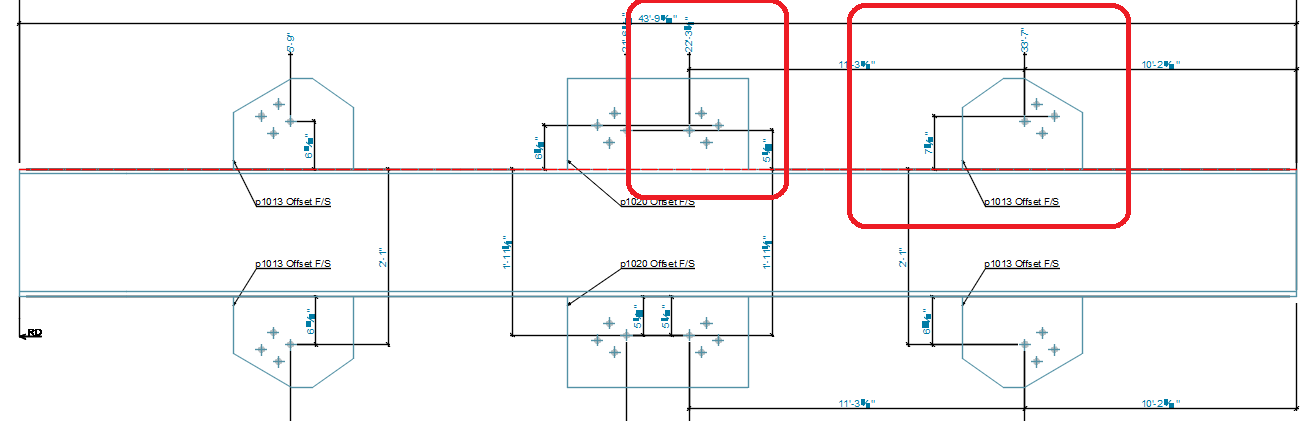

- Die Ordinatenbeschriftungslinie für Löcher war doppelt vorhanden. Dies wurde korrigiert:

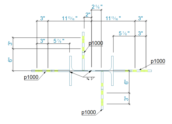

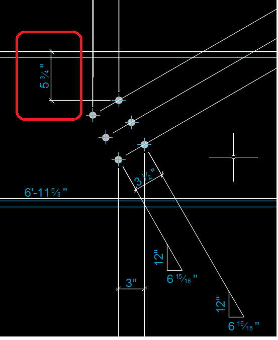

- Obere Bemaßung für geneigte Top Ho auf HT:
- Anpassung der Bemaßungen für geneigte Positionen.
- Teilung der Bemaßungen an jedem verbundenen Winkelanschluss.
- An geneigten Positionen wird nur ein Loch bemaßt:

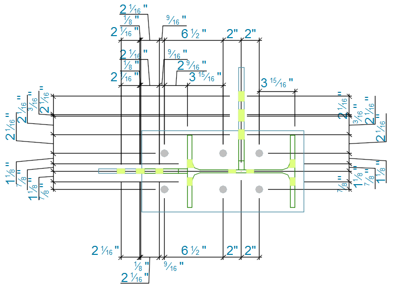

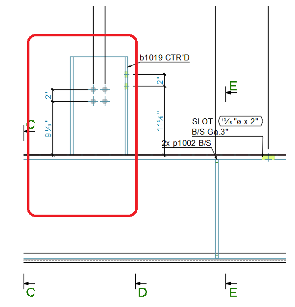

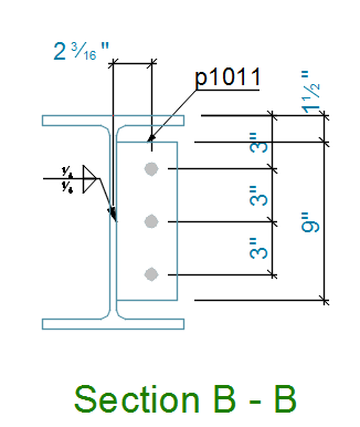

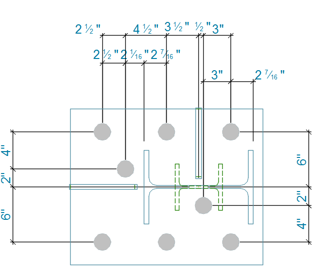

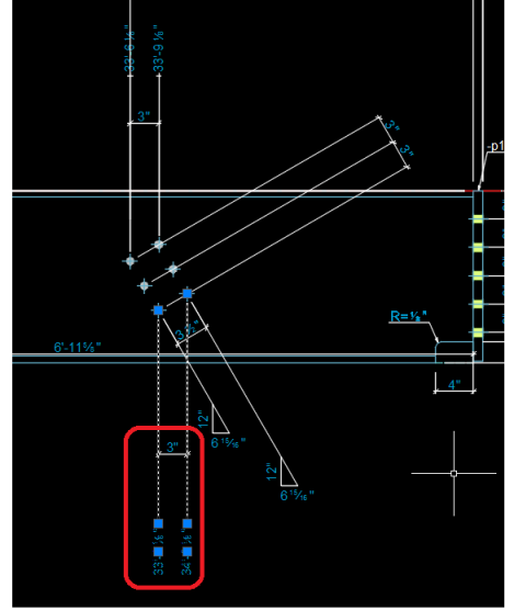

- Eine vertikale Bemaßung für Löcher in verbundenen Elementen bei Blickrichtung von oben wurde hinzugefügt:
- Die Namen für Bemaßungen von Löchern in Knotenblechen wurden angepasst und die entsprechenden sowohl in x- als auch in y-Richtung Einstellungen korrigiert: Es wird jetzt immer dasselbe Loch mit Bemaßungen versehen. Für Regeln werden konsistente Namen verwendet.

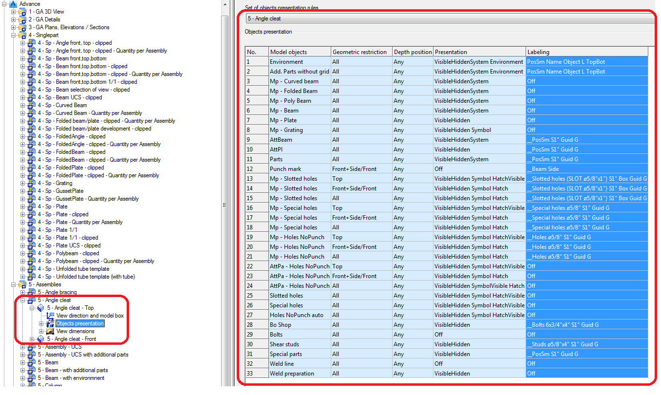

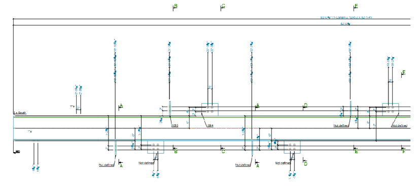

- Die Sichtbarkeit/Schraffur/Beschriftung in der Lochdefinition für HT und Anbauteile wurden überarbeitet. Die Datensätze für die Sichtbarkeit und Beschriftung von Elementen wurden ebenfalls überarbeitet.

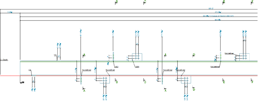

- Die Schnittansichten werden unterhalb der Hauptansichten platziert.
- Die Sichtbarkeit/Schraffur/Beschriftung in der Lochdefinition für HT und Anbauteile wurden überarbeitet, ebenso die Datensätze für die Sichtbarkeit und Beschriftung von Elementen.
- Die Ansicht für Trägerschnittpunkte wurde neu angepasst und mit Bemaßungen versehen.
- Erzielte Ergebnisse wurden bereinigt (z. B. durch Entfernen der Körnerpunkte aus den Bemaßungen für Löcher).

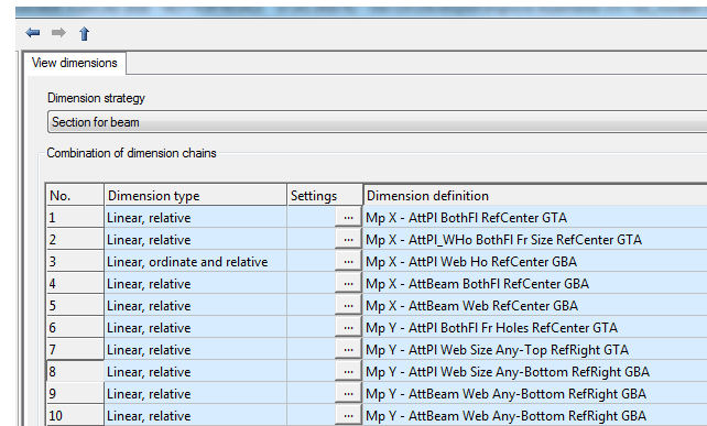

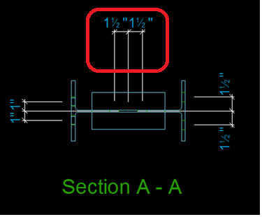

- Korrektur der Knotenblechbemaßungen, wobei nur die oberen Löcher im Knotenblech bemaßt werden
- Es stehen dieselben Einstellungen zur Verfügung wie für die Vorderansicht: Sichtbarkeit/Schraffur/Beschriftung von Löchern für HT und Anbauteile, Sichtbarkeit und Beschriftung von Elementen.

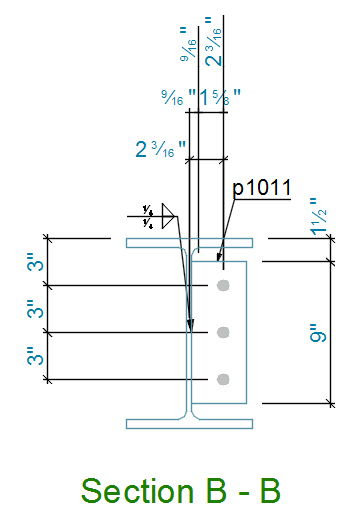

- Einstellungen wurden dahingehend geändert, dass Löcher in HT-Stegen in Schnittansichten bemaßt werden
- Die Bemaßungen für HT-Löcher und Löcher in Anbauteilen wurden getrennt.
- An Anbauteilen werden nur gerade Löcher mit Bemaßungen versehen (geneigte Bemaßungen wurden aus der Bemaßungsfunktion entfernt).

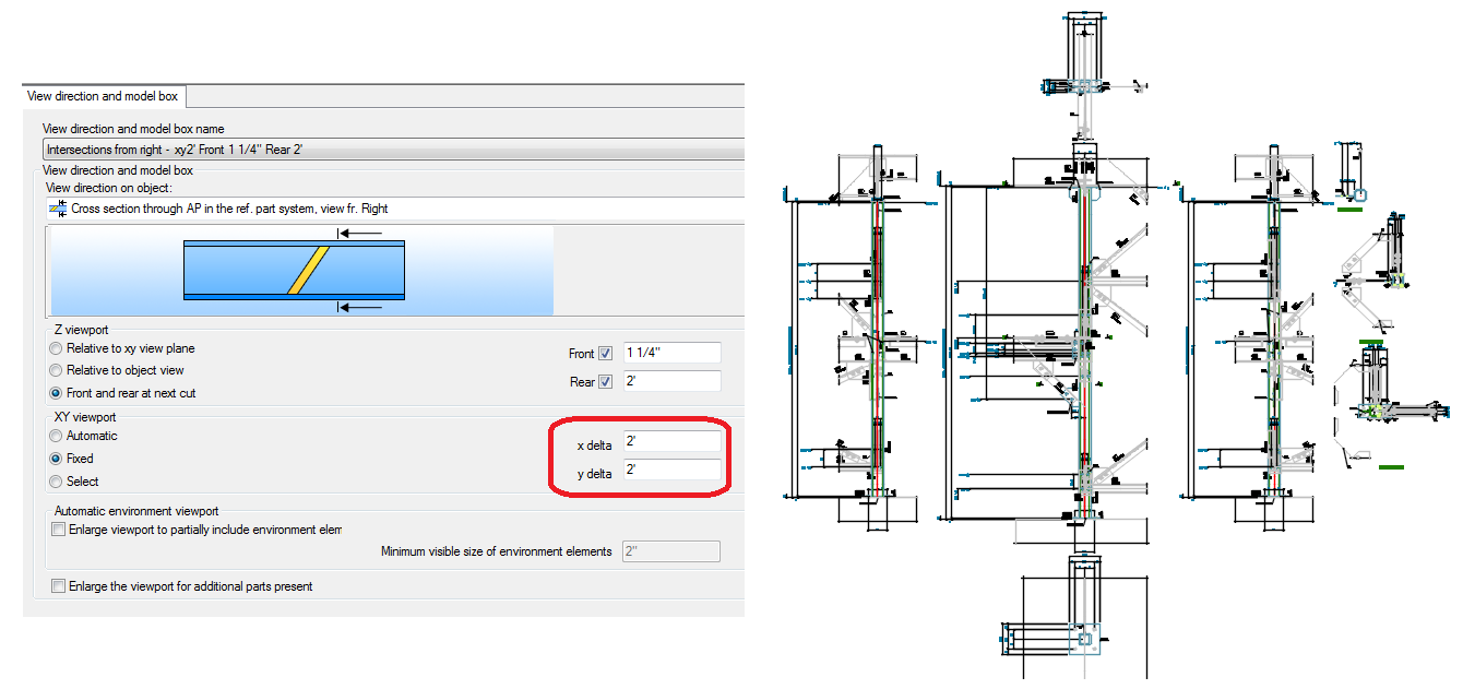

| Bisher | Jetzt |
- Einstellungen wurden dahingehend angepasst, dass nur ein begrenzter Ausschnitt des Umgebungsbereichs angezeigt wird.

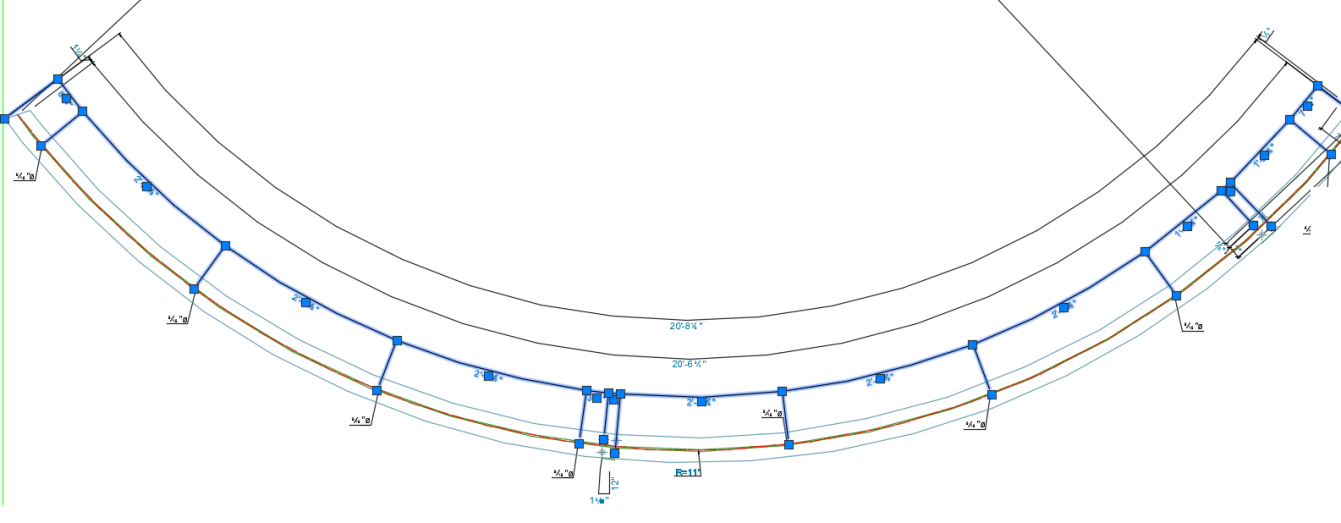

- Bogenbemaßungslängen für Löcher in gebogenenen Trägern wurden hinzugefügt.

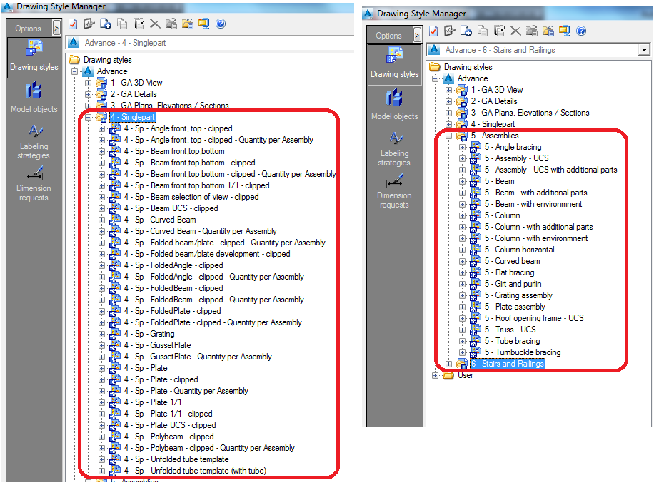

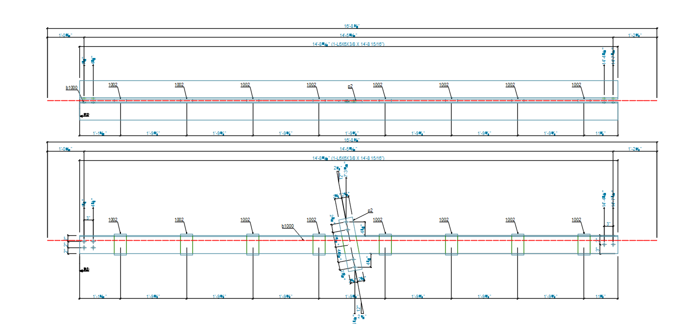

Baugruppe - BKS mit zusätzlichen Teilen:
- Neu angepasste Einstellungen für die allgemeine Baugruppendarstellung.
- Neu angepasste Einstellungen für die allgemeine Baugruppenbemaßung.
- Neu angepasste Datensätze für Sichtbarkeit und Beschriftung von Elementen.

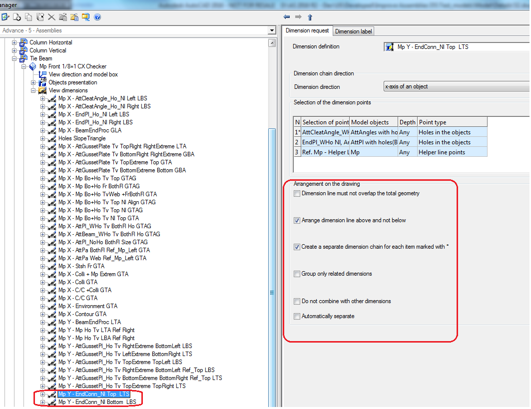

- Verbesserte Darstellung und Bemaßungen für Aussteifungsrohre
- Bemaßungen für Systemlinien (entsprechend den Löchern) wurden hinzugefügt.
- Verbesserte Bemaßungen für Anbauteile.
- Angepasste und verbesserte Bemaßungen für Sandwichbleche/Löcher.

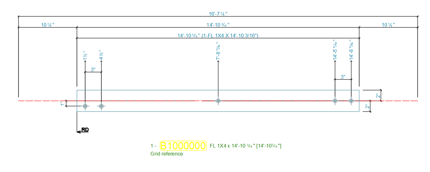

- Bemaßungen zwischen den letzten Löchern und den Enden der Systemlinien wurden hinzugefügt.

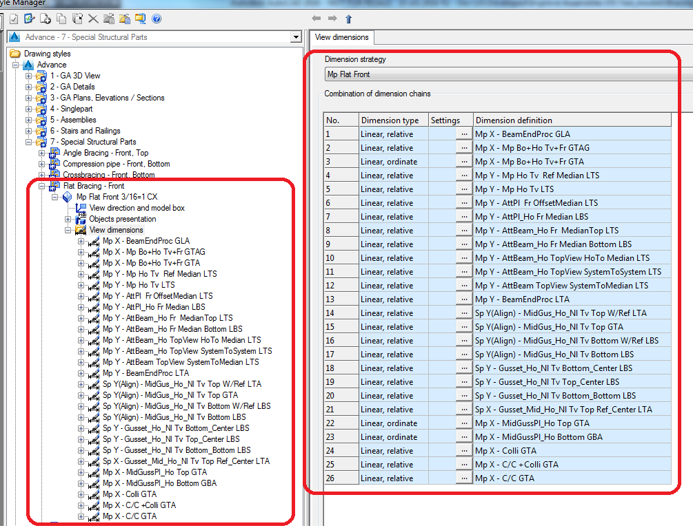

- Eine Bemaßungslinie, mit der die Maße der Baugruppe (Größe) und des HT (Größe) einbezogen werden, wurde hinzugefügt.

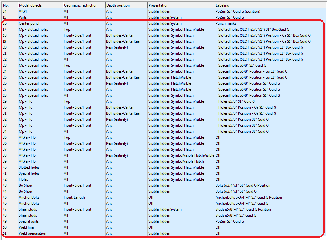

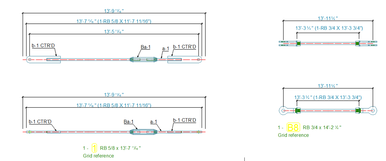

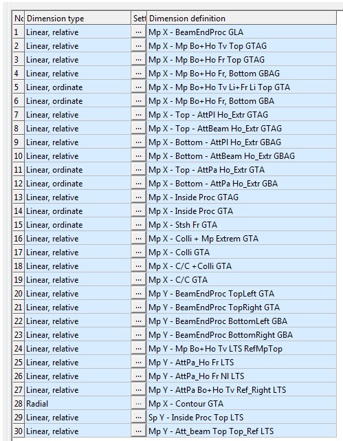

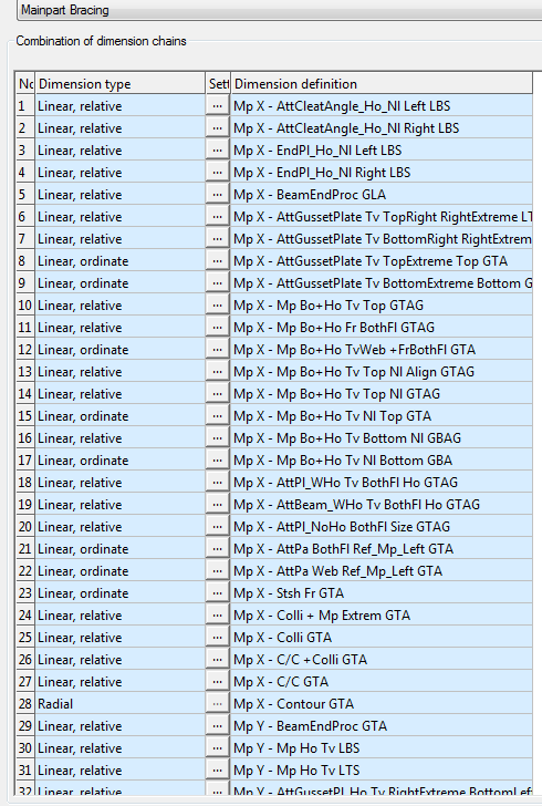

- Die Bemaßungsregeln für Flachstahlverbände wurden verbessert und bereinigt (d. h., Regeln wurden hinzugefügt, entfernt oder angepasst).
- Bemaßungen für Kreuzverbände (Spannschlossverbände) wurden erstellt.

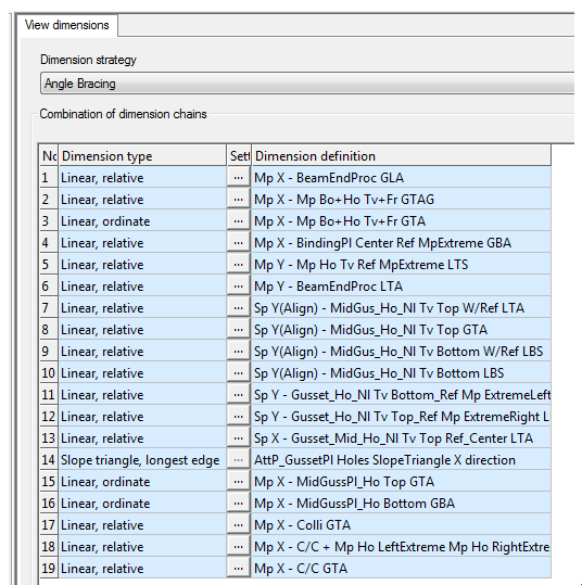

- Die Bemaßungen für Winkelverbände wurden neu erstellt.

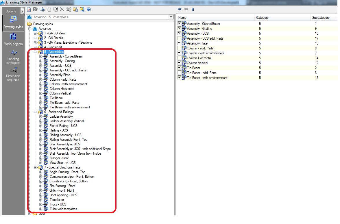

| Bisher | Jetzt |
- Ein neuer Zeichnungsstil für Winkelbefestigungen als Baugruppen wurde erstellt.
- Die Sichtbarkeit/Schraffur/Beschriftung in der Lochdefinition wurden überarbeitet.
- Die Bemaßungsregeln wurden überarbeitet.
