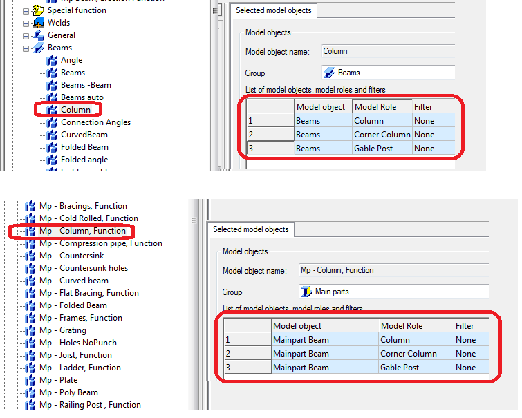

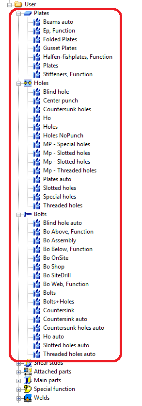

Modellobjekte wurden entsprechend ihren Definitionen umbenannt und neu gruppiert, ihre Namen wurden leichter verständlich gestaltet, und Diskrepanzen zwischen Namen und Definitionen wurden behoben.
| Vorher | Jetzt |
Für Modellobjekte des Typs Stütze wurde zusätzliche Modellrollen eingeführt:

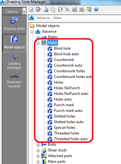

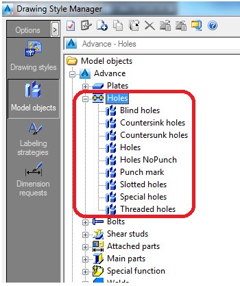

Doppelt vorhandene Datensätze (mit Auto) für Löcher, Bleche, Träger und Kopfbolzen sowie sonstige doppelt vorhandene Datensätze wurden entfernt.
| Vorher | Jetzt |

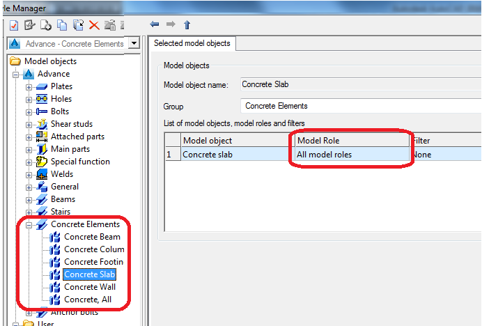

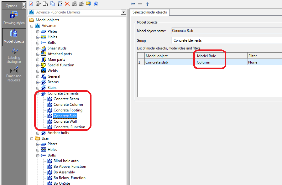

Die Einstellungen für Betonelemente wurden korrigiert. (Die meisten dieser Elemente hatten die Modellrolle Stütze, obwohl die Elemente Platten, Fundamente usw. waren.)
| Vorher | Jetzt |

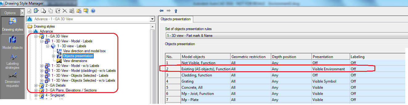

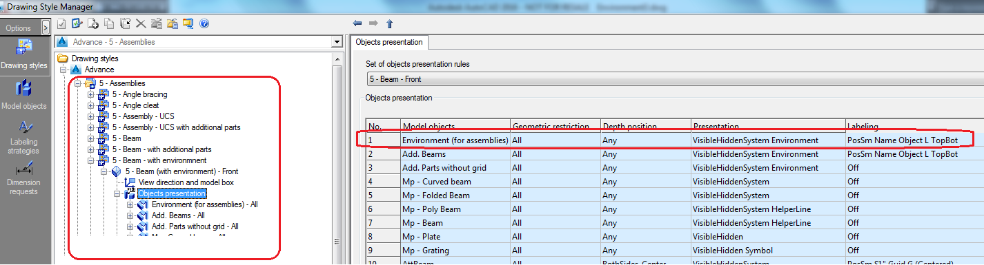

Die Elementdefinition Umgebung für Modellobjekte in Übersichts- und Baugruppenzeichnungen wurde dahingehend angepasst, dass beide leichter zu unterscheiden sind.
Stile für Übersichten
Die Darstellung und die Einstellungen für vorhandene und zur Umgebung gehörige Advance Steel-Modellobjekte in Übersichten wurden angepasst: Ein besser geeigneter Name (Vorhanden (AS-Objekte), Funktion ) und entsprechende Einstellungen (Modellrolle Vorhanden oder Umgebung) wurden zugewiesen, um diese Objekte von Modellobjekten zu unterscheiden, die in Baugruppenzeichnungen für die Umgebung verwendet werden.
Stile für Baugruppen
Die Namen von in Baugruppenzeichnungen für die Umgebung verwendeten Advance Steel-Modellobjekten wurden angepasst (Umgebung (für Baugruppen)), damit diese Objekte leichter von der Umgebung in Übersichten zu unterscheiden sind.
| Übersichten |
| Baugruppen |
