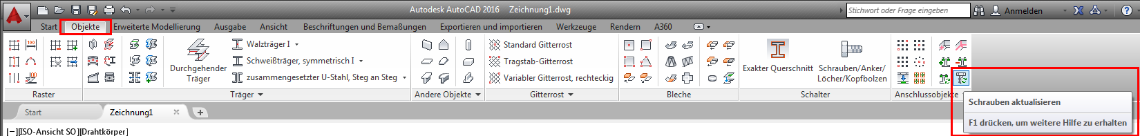

Für Modelle, die in Advance Steel 2016 gespeichert wurden, empfehlen wir dringend, beim ersten Öffnen in Advance Steel 2016 mit Update Release 2 den Befehl Aktualisiere Schrauben zu verwenden:
Mit diesem Befehl werden die Längen sämtlicher Schrauben im Modell aktualisiert, ohne Rücksicht darauf, ob sie durch automatische Anschlüsse oder unabhängig erstellt wurden.
