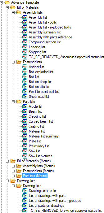

Alle Stücklistenvorlagen wurden umbenannt und neu gruppiert.
Der Inhalt, die Sortierkriterien und die Darstellung sämtlicher Vorlagen wurden geändert.

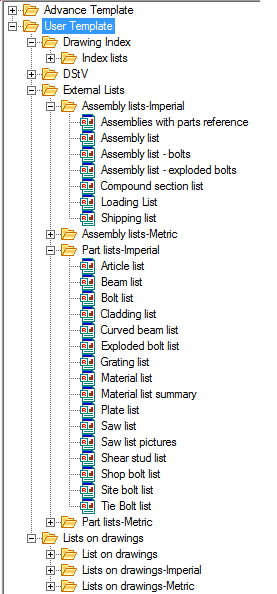

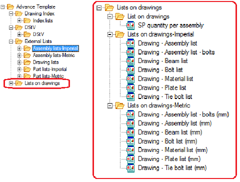

Vorher
Jetzt

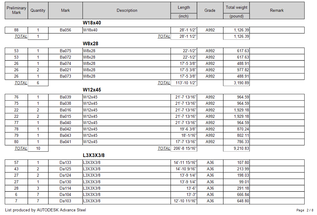

Eine neue, der Bestellung vorangehende Liste für den Bezug von Stahl (vorläufige Liste) wurde hinzugefügt.
Eine neue Zusammenfassungsliste für Baugruppen wurde hinzugefügt.
Die nicht mehr benötigten Listen, z. B. diejenigen, die bisher für Stücklisten in Zeichnungen verwendet wurden, wurden entfernt.

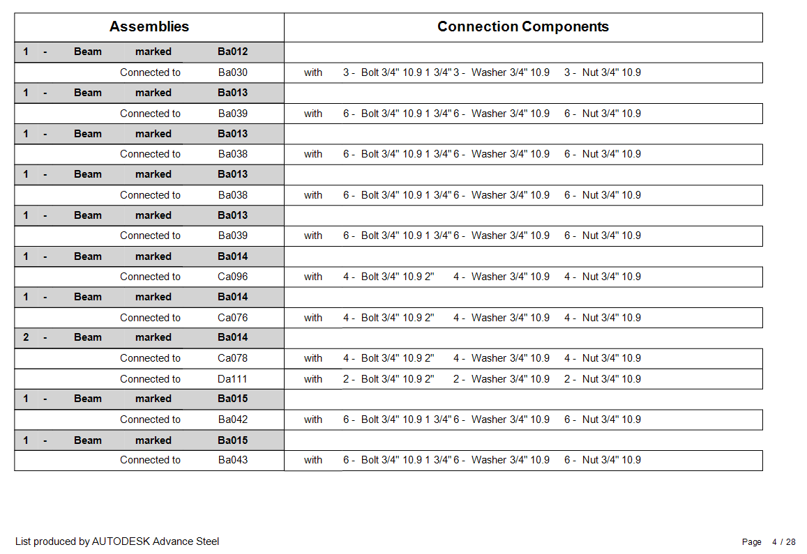

Die Liste der Schrauben-/Baugruppenanschlüsse (Punkt-zu-Punkt-Liste) wurde korrigiert und funktioniert jetzt wie vorgesehen.
