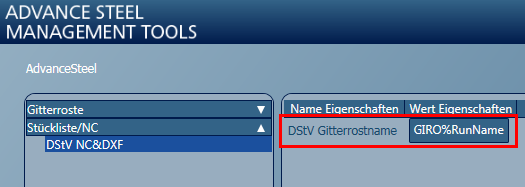

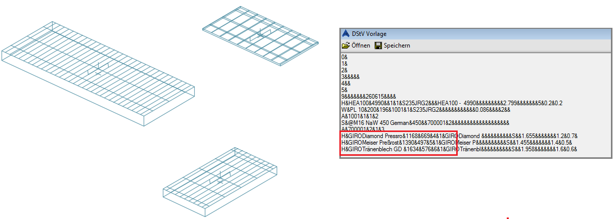

DStV-Stückliste: verfügbare Informationen zu Gitterrostnamen
Der in den Advance Eigenschaften angezeigte Name von Gitterrosten kann jetzt in DStV-Stücklisten angezeigt werden.
Den Vorgabewert für diese Darstellung finden Sie in den Management Tools. Sie müssen hierfür den Parameter %RunName verwenden.
Diese DStV-Stücklistenkonfiguration gilt für alle Typen von Gitterrosten (Standard, Stab und Variabel).
