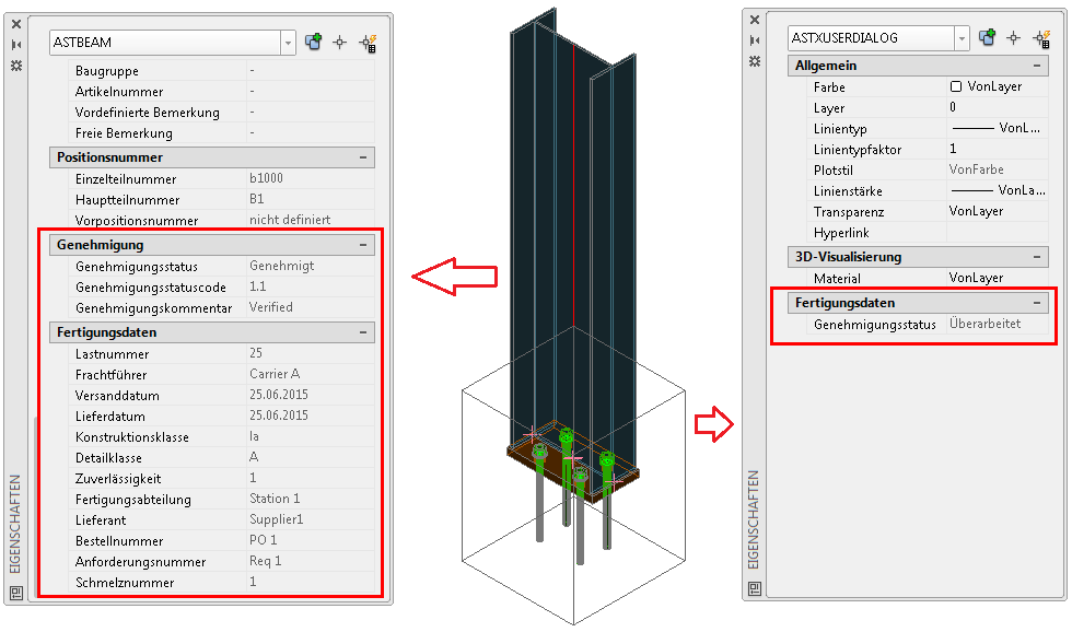

Anzeige von Fertigungsdaten und Genehmigungsinformationen in der AutoCAD-Eigenschaftenpalette
In Advance Steel 2016 gab es bereits die Möglichkeit, in den Eigenschaften die Einstellungen für Fertigungsdaten (bei Objekten und Baugruppen) und für die Verzinkung (bei Baugruppen) sowie den Genehmigungsstatus für Anschlüsse anzupassen.
Von diesem Update-Release an können diese Objekt- und Anschlussboxeigenschaften zusammen mit den anderen bereits sichtbaren Eigenschaften im Fenster Objekteigenschaftenmanager (AutoCAD-Eigenschaften) angezeigt werden:
Im Eigenschaften-Manager sind diese Einstellungen nicht bearbeitbar. Sie können außerdem mithilfe der Steuerelemente unter Benutzeroberfläche anpassen den mausabhängigen QuickInfos und den Schnelleigenschaften hinzugefügt werden.
Anmerkung: Die Informationen in den Fertigungsdaten werden nur im Objekteigenschaftenmanager angezeigt, wenn Sie zusammen mit Advance Steel oder AutoCAD den Advance Steel Object Enabler ausführen, der zusammen mit Advance Steel installiert wurde. Wenn Sie den unabhängig installierten Object Enabler für Advance Steel verwenden, sind sie nicht verfügbar.
