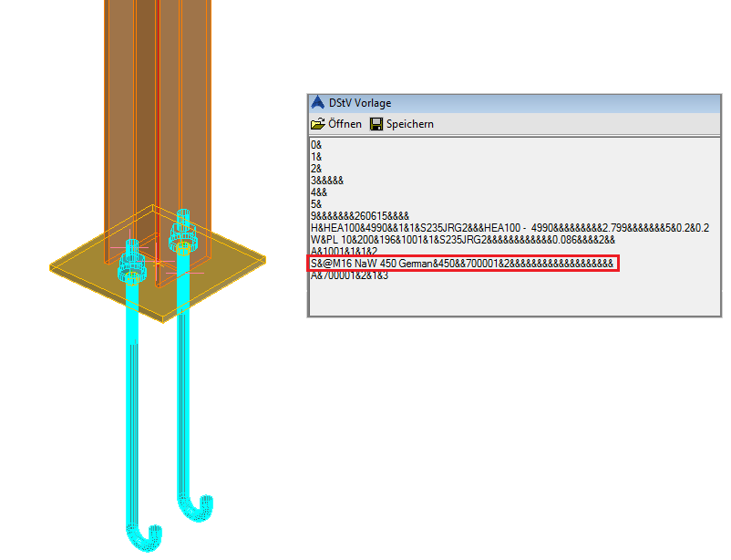

DStV-Stückliste: verfügbare Informationen zu Ankern innerhalb des Modells
In der DStV-Stückliste stehen jetzt Informationen zu Ankern zur Verfügung.
Den Namen der Anker wird das Symbol @ vorangestellt, und sie erhalten zur Unterscheidung von Schrauben die ID-Nummer 70000. (Für Schrauben werden die Nummern 50000 und 60000 verwendet.)
Um die angezeigten Parameter anzupassen, müssen Sie auf die Kategorie Schraube in der DStV-Stücklistenvorlage zugreifen.
